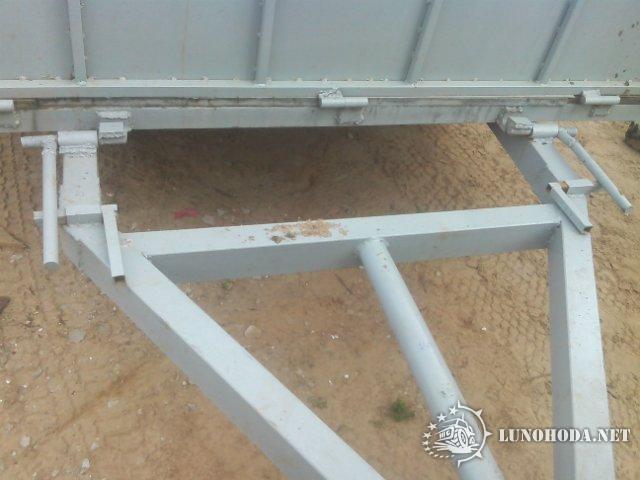

затеял тройку, нужен прицеп для уаза.
вот что из этого вышло....
вроде все понятно, в качестве шарниров использовал ступицы от восьмерки.

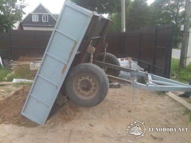

объем получился 1.5 куба - 190*210*0.4

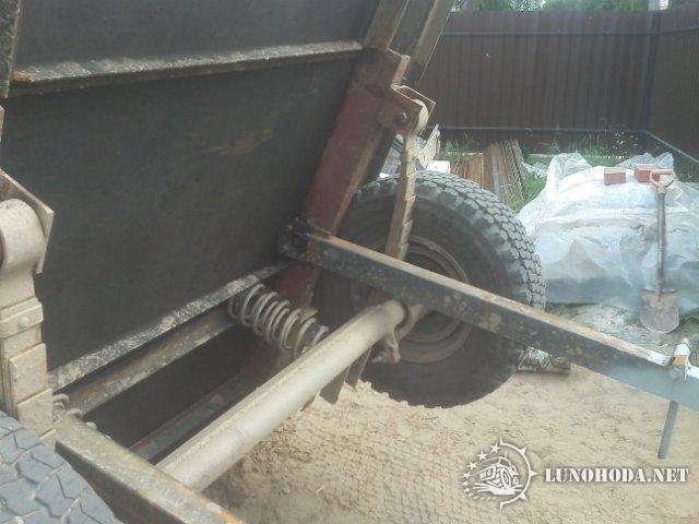

грузил пока только на 2/3, т.е. примерно куб песка - слабоваты рессоры, надо менять, либо листы добавить.
опрокидывается легко в "одно лицо", если угла мало, примерно 30 градусов, можно сдать назад и практически на 90 градусов поставить.
борт перед процессом снимаю, дабы не сломать))))
