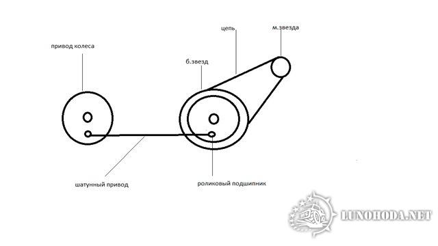

Для привода колес паровоза применялся шатуный привод (может назывался по другому).Если подобие такого привода применить в схеме бортповоротника заместо цепи-привода колес.Плюс-уйдем от цепей, натяжек и прочих их недостатков.Минус-незнаю.Прошу людей с тех.образованием разложить эту схему на плюсы и минусы.

vital, В изображенном вами варианте это работать не будет. Нужно некое решение, чтобы шатун был всегда параллелен земле. В паровозе - это три колеса на одном шатуне. Недостатки - посчитайте массу всего этого хозяйства - сам шатун, подшипники.. Кроме того, шатун не плохо бы уравновесить. А в паровозе весь этот шатун - следствие "прямого" привода с поршня паровой машины на колёса.

Так вроде он здесь всегда параллелен земле.Здесь он вращает не само колесо, а привода( блины) колес одетотых на ось колес. Массу самого привода нужно рассчитать, т.к какие нагрузки он здесь должен выполнять я не знаю.Может обойдется простой водопроводной трубойХомяк писал(а): Нужно некое решение, чтобы шатун был всегда параллелен земле.

Вблизи мертвой точки, когда "шатун" (не помню как он на самом деле называется) будет почти совпадать с осями колёс, двигатель будет испытывать огромные перегрузки, а если это положение совпадет с моментом начала движения, то не тронется вообще. При движении в процессе перемещения нашей детали от мертвой точки до наивыгоднейшего (верхнего или нижнего) положения будет происходить колебания нагрузки и соответственно меняться угловая скорость колёс. На практике улговые скорости при прямолинейном движении правой и левой стороны будут несовпадать, и тележка будет рыскать туда-сюда. На паровозе правые и левые колёса сидели на одной оси, рама специальной конструкции и вес под 100 т, и то при движении всё это не слабо лязгало. А тут поворачивать надо!
