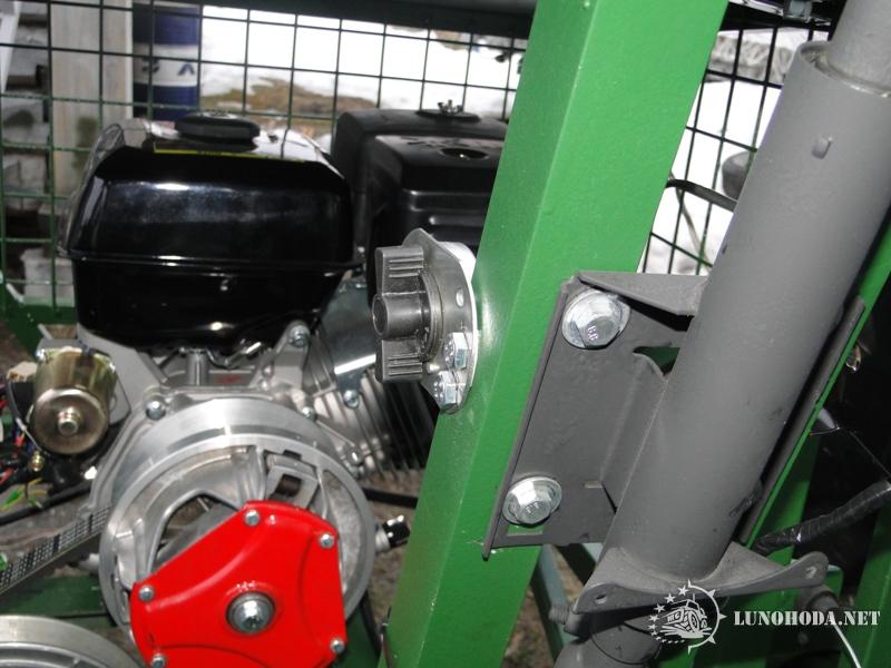

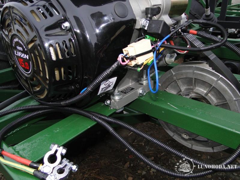

:roll: :roll: :roll: . Апарат наверно легкий получился, видно по конструкции, лишнего ничего нет . Только меня все мучают вопросы такого плана при применении вариатора. Если это называется вездеходом и эксплуотация его не по асвальту в разных условиях бездорожья. требуется переплыть , или преодолеть большую лужу с грязью как поведет себя не закрытый вариатор наверно всем ясно ,итог сожрет и вариатор , ведомый шкив и ремень может не сразу , но со временем наверное да. Может мотор ивариатор устанавливать в лодке ?. И как переключить передачу на ходу такое возможно или есть нюансы? С вариатором сталкивался только на снегоходной технике но там они все закрыты даже при попадании снежной( пыли) варик начинает буксовать.Хотелось видео посмотреть .

Рыбак Сергей писал(а):Белый Дом Давно слежу за твоим творчеством растешь !!!!!
По весу...
Смотря от чего исходить, для определения лёгкости. :))) Ни как не меньше 600 кг он весит. Лёгкий он, или нет, даже и не знаю. :)
По вариатору...
Я бы не стал так однозначно говорить, что жизнь вариатора будет не сладкой.
Не знаю, как у вас Бураны от снежной были не едут.... У нас их в наледи топят и по болотинам (без снега) перегоняют на весновкузимовку. А на "мотособаках", как по грязи и воде ездят???
У меня на вездеходе, вариатор закрыт со всех сторон, от грязи и брызг (нет фото с этого ракурса почему-то). Единственное - он может задевать воду, при нырянии с отвесного бережка.

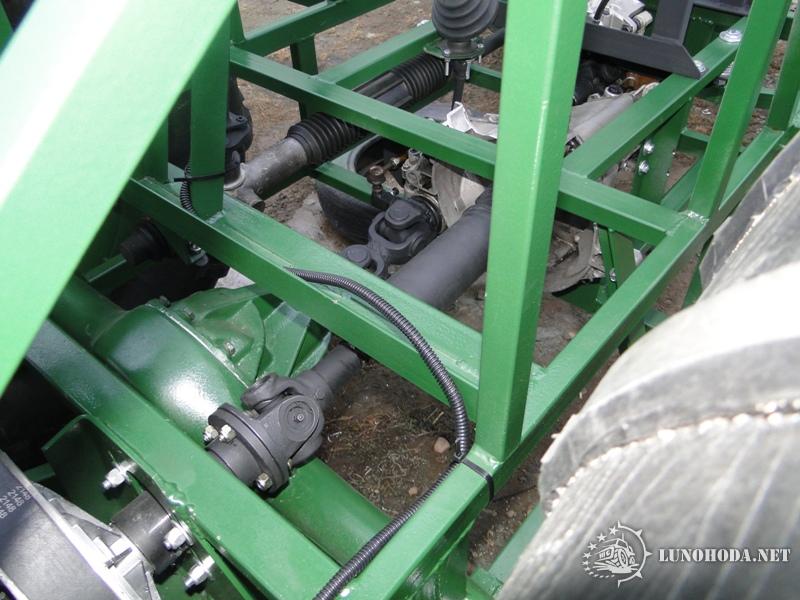

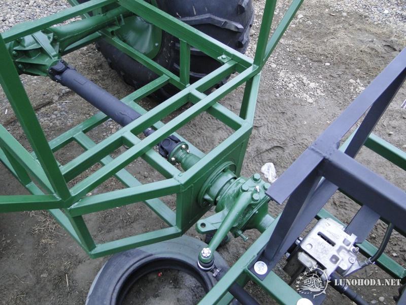

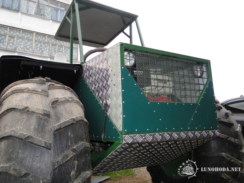

Малюсенький нюансик - было бы совсем идеально, если заглушить торцы труб на раме. Как то не эстетично такое дело.
Если прячешь голову в песок - получишь пинок под зад!
kortaika писал(а):Малюсенький нюансик - было бы совсем идеально, если заглушить торцы труб на раме. Как то не эстетично такое дело.
Как-то боязно... Вода в неё в любом случае попадает, вдруг потом зимой, "разморозит" где-нибудь??? А так - вытекает хоть легко.
Дренаж делай с верхних труб в нижние через вертикальные стойки. А в самых нижних два-три отверстия для слива воды.
8 (910) 846-23-29 (Павел)
Asterix писал(а):
Через стойки не делал. Делал отдельно в верхней обвязке и в нижней.
На самом деле когда делал свой старался варить все наглухо ,но когда пришлось переделовать и резал профиль глаза на лоб вылезли потекла вода откуда , как говорят вода дырочку найдет. А про торцы профилей не согласен их нужно заваривать иначе работает только одна стенка где он приварен ,а не вся труба ну и дренаж как советует Павел как то так.
