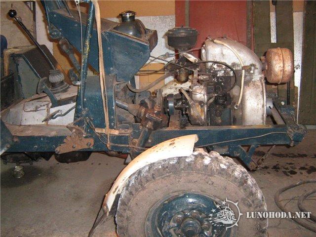

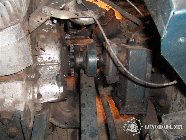

собираю параллельно два трактора 4х2 и 4х4 переломка. на данном этапе сбор и приобретение зч и металла. приобрел два двигателя УМЗ5А и УД2. оба двигателя с редукторами. вопрос к форумчанам - редукторы изменяют направление вращения двигателя, соответственно будут ли нормально работать КПП ВАЗ И ГАЗ 69 в системе трансмиссии. есть ли у кого опыт и практика???

большая вероятность выгона масла (маслосгонные резьбы будут работать наоборот).
лучше изменить направление вращения непосредственно после двигателя.
