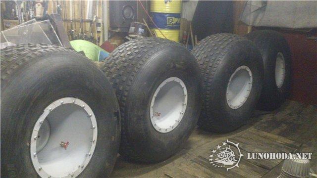

колесья:

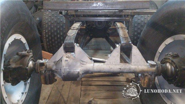

деффектовка моста:

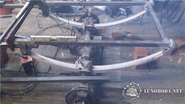

задняяч подвеска- рессоры волга:

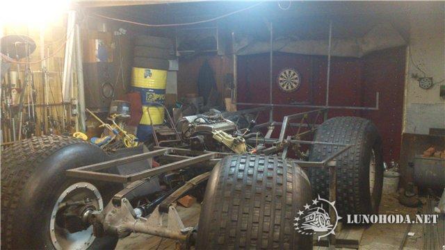

среднемоторная компоновка:

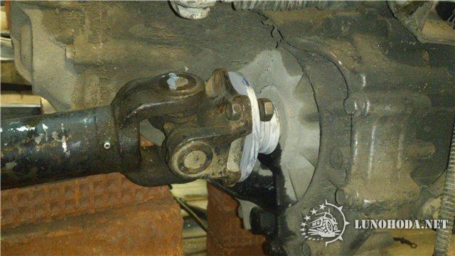

поженил трипоид с авенсиса с карданом уаз:
Выкатили на солнышке погреться:

Колесья б/у с трэкола, залил лонгвэя- в безкамерном варианте не травит! :yahoo:
Проверили подвеску переднюю
В любой ситуации помогут три зеленых свистка вверх!!!
Кузнец Влад
Сообщения: 1657
Сообщение Кузнец Влад »
Можно фото передний подвески поближе ... [:})
Как я понял рессоры сверху а тяги внизу ???

Фото передней подвески.
Проект пока на таком этапе строительства.
Проверка ходов передней подвески на фото колесо подняли на 43см, но это еще не предел.

Как аммортизаторы спереди будете ставить? После установки кузова передок упадет, нужно сразу массу контрольную подвесить. Мы в итоге мазовские листы рессор ставили, и все равно не хватало.
Гвоздев Сергей
Сообщения: 10
Зарегистрирован: 08 апр 2009, 11:19
Имя: 89139701434
Откуда: Омск
Сообщение Гвоздев Сергей »
Shev
От предпологаемого кузова по середине переднего моста поставьте пневмоподушку от еврофуры с простым автомобильным компрессором и будет Вам счастье.
Гвоздев Сергей
Сообщения: 10
Имя: 89139701434
Откуда: Омск
Shev
Вопрос почему не стали делать задок по принципу передка тогда получился бы изменяемый клиренс на пневмоподушках от заваливания на бок кузова примените задние стойки от оки и снова Счастье.
