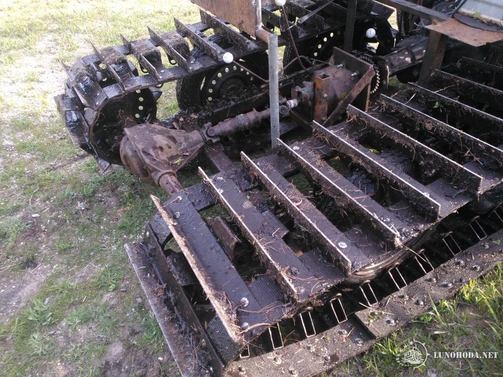

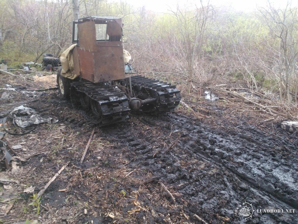

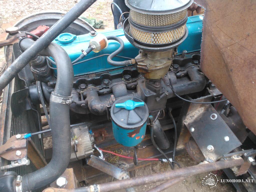

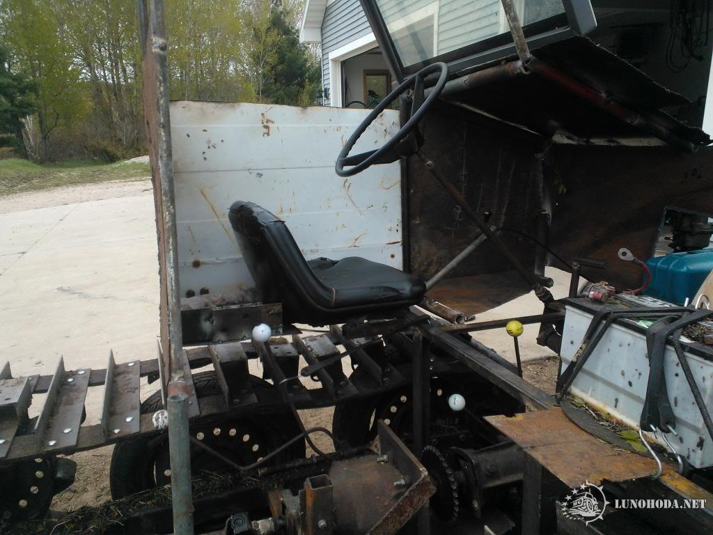

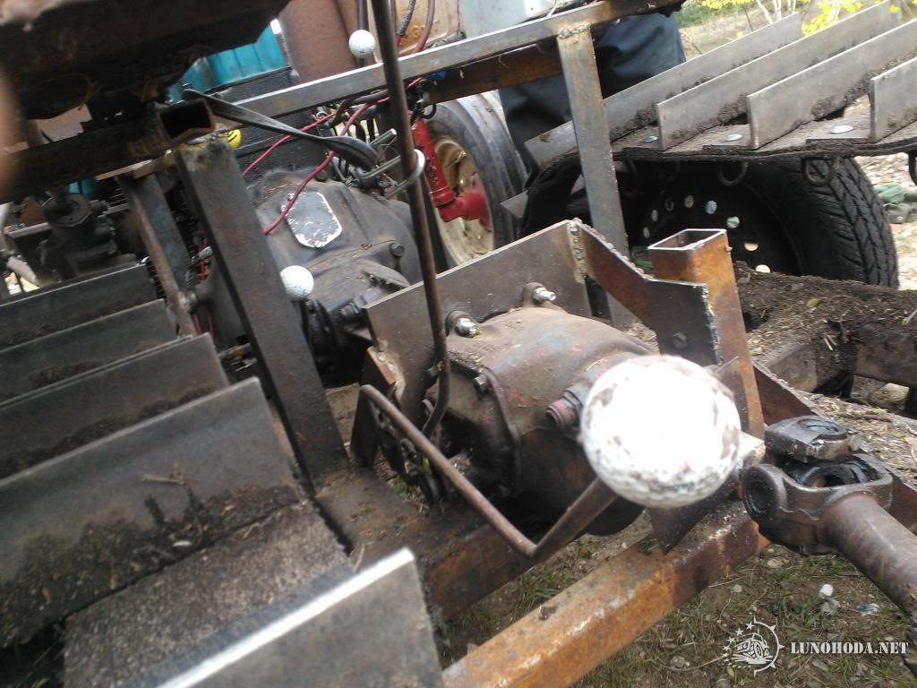

Привет всем я построил половину пути к болоту и снегу. Спасибо всем, кто внес свой вклад идей и технологий на этом форуме.[:})
технические условия
Двигатель: 1953 Chevrolet рядный 6
Коробки передач: тандем встроенный Манси три скорости в течение 6 вперед и 2 передачами обратного
Дифференциал: Сокращенное Dana 35
Управление: Передние колеса от трактора и Международный Сагино рулевого механизма (двигателя)

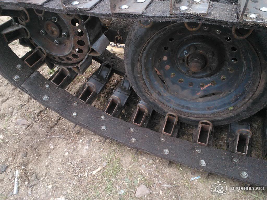

Треки: 49см шириной 7,62 см на 5 см (3х2 дюймов), связанных с 10мм болтов и 2 слоя 0.635cm толстые Ленточный транспортер с сращивания перекрытие
Колеса: шины типа докатка (дешевые в США, около 60 рублей каждая по текущему обменному курсу) T-125/70D R15

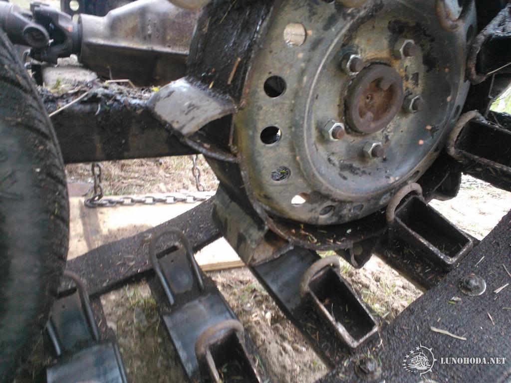

Звездочка: 8 зубов звезду на обод шин
Добавят больше видео в поле, когда я получаю больше времени.
*English Version*
Hello everyone I have built a half-track for the swamp and snow. Thank you to everyone who contributed ideas and technologies on this forum.
Specifications
Engine: 1953 Chevrolet inline-6
Transmissions: tandem inline Muncie three speeds for 6 forward and 2 reverse gears
Differential: Shortened Dana 35
Steering: Front wheels from International tractor and Saginaw steering box (unpowered)
Tracks: 49cm wide with 7.62cm by 5cm (3x2 inches) connected with 10mm bolts and 2 layers of 0.635cm thick conveyor belt with overlap splice
Wheels: Dokatka type tires (cheap in USA, around 60 rubles each at current exchange rate) T-125/70D R15
Sprocket: 8 tooth star on tire rim
Will add more videos in the field when I get more time.
