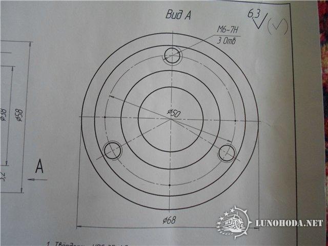

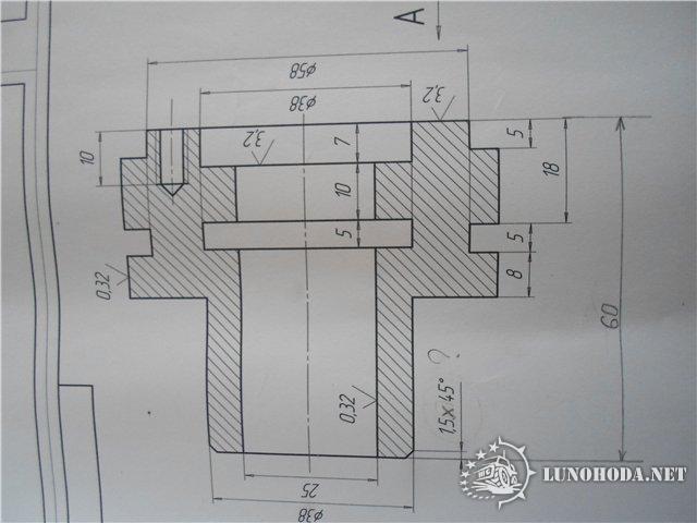

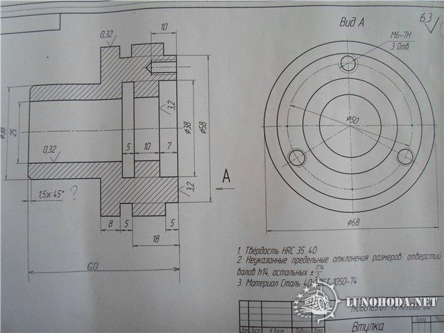

Мужики. всем привет! короче дело обстоит так-в задании по курсовой нужно расчитать литейную песчанную форму для направляющей втулки. диаметр втулки 68 мм. высота 60 мм. после расчета у меня получается что литейная форма должна быть диаметром 70.06 мм. а высота 62.06. вот теперь малость сомневаюсь,т.к литейку не разу не видел. и не маловато ли получается в расчетах припусков для обработки, вообще-на сколько литейная форма должна быть больше готовой детали(хотя бы примерно) чтобы оставались все припуски и допуски на мех.обработку? кто нибудь может есть у нас из этой сферы? отзовитесь пожалуйста :( :(

АГЕНТ чертеж втулки в студию!

АГЕНТ
Сообщения: 495
Имя: 89041549102
Сообщение АГЕНТ »
Shurinex
вот [:})
:ok:
С УВАЖЕНИЕМ,ДМИТРИЙ![:})

АГЕНТ
вот пример похожий: http://tm.msun.ru/tm/books/pats/lab1/lab1.html
