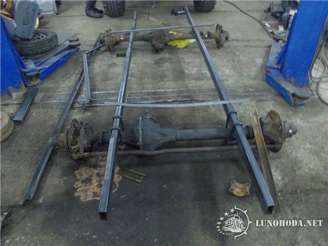

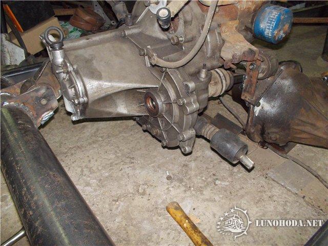

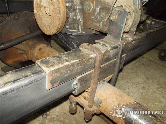

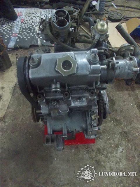

Мотор с КПП от Оки, раздатка Нива, мосты УАЗ "колхоз", рама 80Х40, колеса Арктиктранс. Мосты съемные, дифы заварены, заднемоторная компоновка.

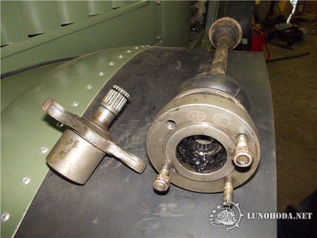

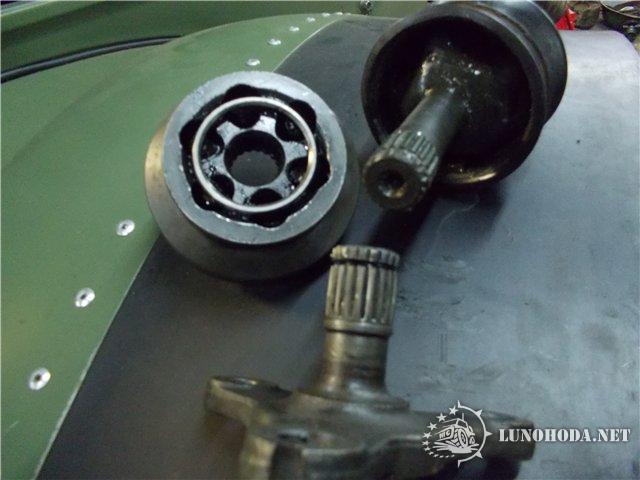

Привод КПП-РК собран из родного оковского и гранаты Нива. Но коротковата кольчужка: придется или вал удлинять, или заказать новую "палку".

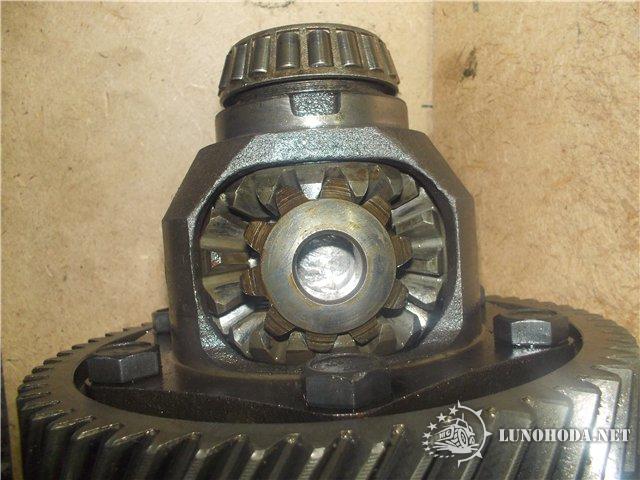

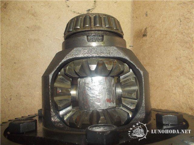

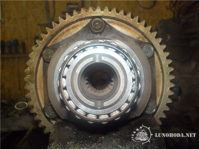

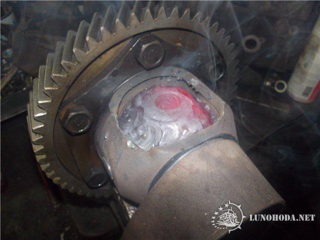

... как думаешь, столь МОЩНАЯ проварка отпустила термообработку шлицов !?Strannik291 писал(а):Диф в КПП заварили с применением распорной трубки и дополнительных сателлитов. Ось обрезана.
