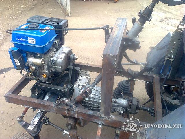

К открытию огородного сезона собрал для Бати вместо мотоблока дырчик.
Двигатель 9 л/с.
Мост от нивы.
КПП от ваз.

шнивовод писал(а): Мост от нивы.
КПП от ваз.
и больше никакого понижения?

дык может кпп переднеприводная

к этому и вопрос. информации-то минимум (как и фото) :(

ага а может просто вариатор

Понижение имеется вот.
На первой едит чуть тише идущего человека.

Колеса явно не для пашни

За неимением других ставил что было от нивы. :oops:

в редукторе двигателея сцепление центробежное?

Да только пружинки на корзине помягче поставил, это движок 1 год отходил на вездеходе Барсик теперь там 15 ха с вариком.

Задняя навеска работает от электролебедки на 900 кг.

на тракторном форуме кто-то пробывал ставить с таким сцеплением на трактор - не пошло. на транспортных работах еще ничего, а в борозде горит. может сразу на ременное переделать?

Трактор уже у отца в Белгороде если непойдет тогда буду кумекать, на вездеходе после установки мягких пружинок вроде нормально было.
Да и земелька там мягкая мотоблок пахал ненапрягаяся.

Полевые прошли нормально ток автоматическое сцепление сдохло переделал на ремень как на мотоблоке.
По бюджету покупал только Б/У мост нива и расходники примерно 10000 руб. остальтное было в наличии. [:})
