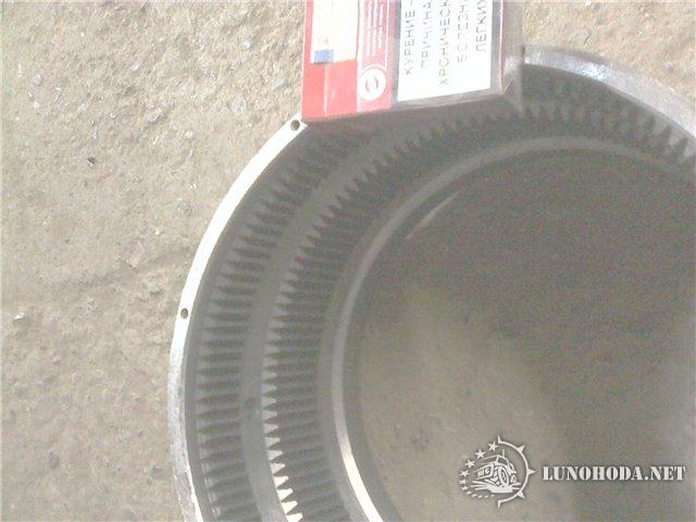

прошу совета.будет ли работать? Изображение

редуктор от пятитонного тельфера. по крутящему моменту подойдет???передаточное соотношение 1*7

радий 1976 А как поворачивать будеш? По твоей схеме .

Рыбак Сергей писал(а):радий 1976 А как поворачивать будеш? По твоей схеме .
тормоз хода отпускаеш. плавно поворачеваш.для жестково поворота
-далее зажимаеш тормоз звезды

радий 1976 писал(а):60 км,ч
Не к чему, так же как и повышающий редуктор. Чем будет смазыватся планетарный редуктор, он герметичный?
раньше был герметичный.заливалось масло на корпусе есть пробка .постораюсь чтоб остался герметичным.а скорость можно сыграть кпп.повышающий редуктр для лучшей работы вариатора.а также уменьшает нагрузку на него.

радий 1976, По схеме поворота: в Вашей схеме наибольший момент будет на водиле - соответственно при зажимании и отпускании "тормоза хода" будут иметь место большие потери мощности. Да и вообще вал-труба - идущий к водилу будет слабым местом. В планетарном повороте, как правило тормозят эпицикл, а звезду гусеницы вешают на водило.
