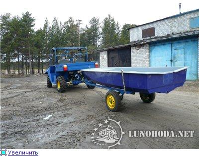

Построил прицеп: профиль 40х40. Зад. балка Ока, амортизаторы Иж.
Только для спуска на воду
что хочу-то и строю!

водолей Привет
Отличный прицеп получился. Только вот крыльев нехватает ,лодка вся будет в грязи.

Сообщение водолей »
На фото Весенняя дорога, 800 м до моря и обратно.
Грязь? Смоется волнами.

водолей
а что за аппарат буксирует прицеп? самодельный?
Трактор Т2

водолей
водолей писал(а):На фото Весенняя дорога, 800 м до моря и обратно.
Дык а зачем тогда подвеска то? Для километра пробега в оба конца? Подвеску нафиг - клиренс ниже - заезжать в воду меньше надо.

Сообщение водолей »
Зим. резина не амортизирует. Лодка и щас подскакивает. Пружины Минска поставлю.
При низкой подвеске мотор всегда откинут будет, при езде выламывать транец. При стоянке лодка на моторе повиснет.

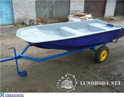

Сообщение vit-kbk »
Был старенький прицеп Пчёлка.
Решил его модернизировать для перевозки пластикового каноэ "Карелия" и грузов.
Сделал новое дышло со стойкой и траверсой для укладки каноэ.
Так же сделал выносной задний бампер со стойкой и таверсой.
Два раза мотался с ним в Финляндию. Ни у наших, ни у финских гаишников и таможенников вопросов не было.
Далее меня перестали устраивать 10" колёса, т.к. их невозможно отбалансировать, да и резина старая и не расчитана на большие скорости.
Решил заменить поперечные рычаги на балку от переднеприводного ВаЗа и колёса 13".
Балка встала как родная.
Больше фото можно посмотреть на https://disk.yandex.ru/client/albums/8xpODdh23YNdTx

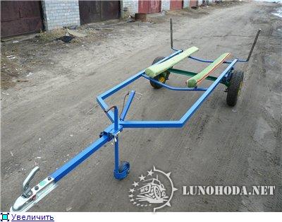

вовочка
Сообщения: 4996
Прицеп для пласт. лодки.
Сообщение вовочка »
vit-kbk, не пойму как подножка на дышле складывается, можно подробное фото? [:})

Сообщение vit-kbk »
Так складывается подножка
А так траверса передняя
У вас нет необходимых прав для просмотра вложений в этом сообщении.
