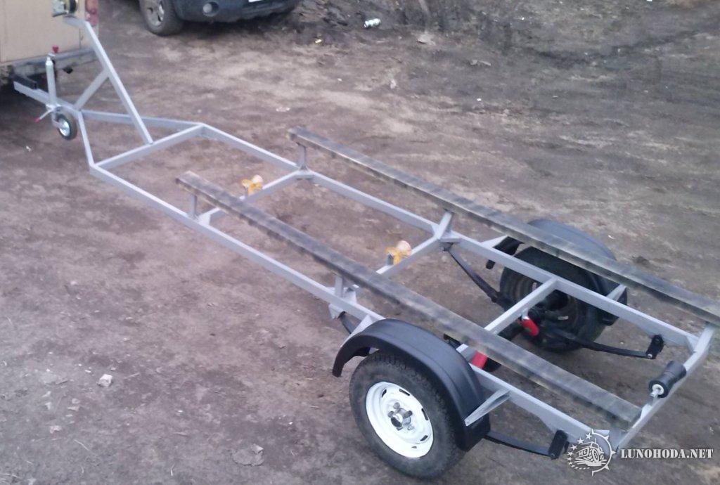

Есть лодка Неман с мотором 5 лс и переломка на перевозку лодки на расстояние около 1,5км, сделал прицеп:
основной профиль 40х20х1,5, ось труба 2-х дюймовая, ступицы 08
москвича рессоры, амортизаторы нива
площадка мехлебёдки 1,3т
ролик из 205 пдш, заключён в трубу 50, стоит ниже дна прицепа

чтобы лодка не раскачивалась при перевозке укрепил доски стремяночками на раму прицепа. Двух скоростная мех лебёдка легко затаскивает лодчонку по ролику. Ролик при перевозке ниже днища лодки, работает только на подъём-опускание.
опорное колесо от садовой тележки в транспортном положении, после примерки укоротил его стойку
покрупнее. Крепление на 2-х болтах м12, один из них быстро съёмный с барашковой гайкой
от осадков при хранении закрыл крышкой из деревянных брусков и тепличного п/карбоната(с гарантией 10 лет :)-)): )
Из того чтобы добавить к конструкции:
- резиновые демпферы ограничителя хода рессор. Если не найду что-то подходящее, то просто одену резиновый шланг на ось,
- крылья на колёса от грязи,
- страховочную цепь для лодки и прицепа, т.к. есть приличный по крутизне подъём, чтобы не потерять груз.
Переломка с 18,5лс двс тянет легко прицеп в угор и по песку реки. Пробовал возить сено, добавив на днище досок. Хорошо, грузить низко.

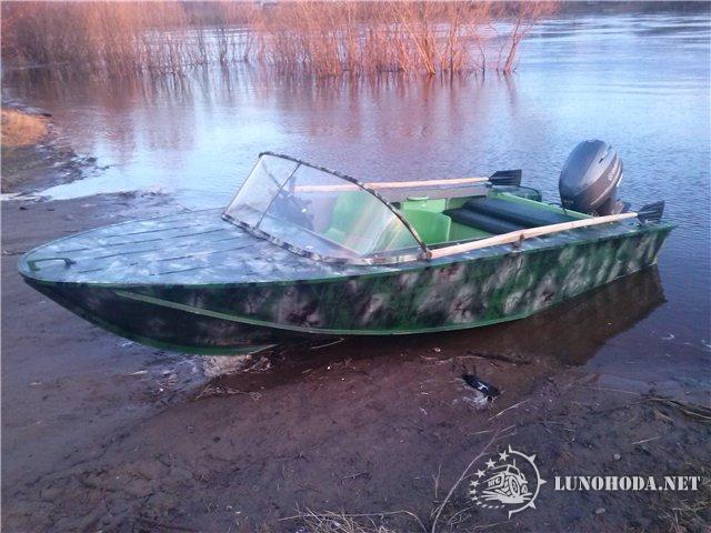

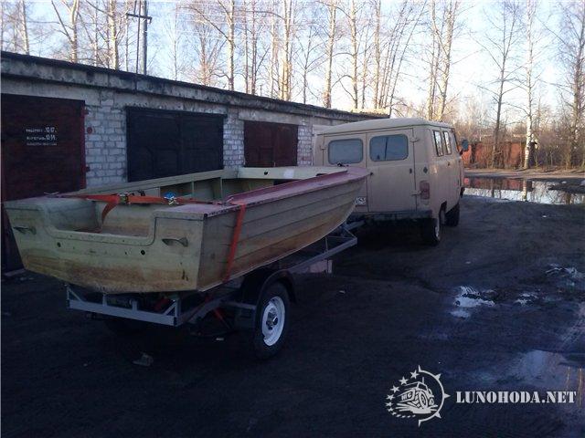

Навигация у деревянной лодки закончилась, пробуем погрузить её в прицеп, хотя она почти на 2м длиннее "штатного" Немана, но по ширине подходит. На фото последовательность действий с точностью наоборот! :)-)):
