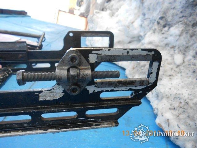

Пользовал вот эти средства- результат шикарный!
Особенно здорово очищает цинкарь, если в него железку погрузить- потом не ржавеет- цвет как оцинкован немного- никакого черного налета не осталось
http://s017.radikal.ru/i423/1304/3b/b9e9461fa219.jpg
Вот тут была совсем сильная ржа
http://s020.radikal.ru/i715/1304/4d/45678d36e6c4.jpg
И тут
http://s017.radikal.ru/i403/1304/63/d2feaa327eb0.jpg
Обильно кисточкой втирал много раз.

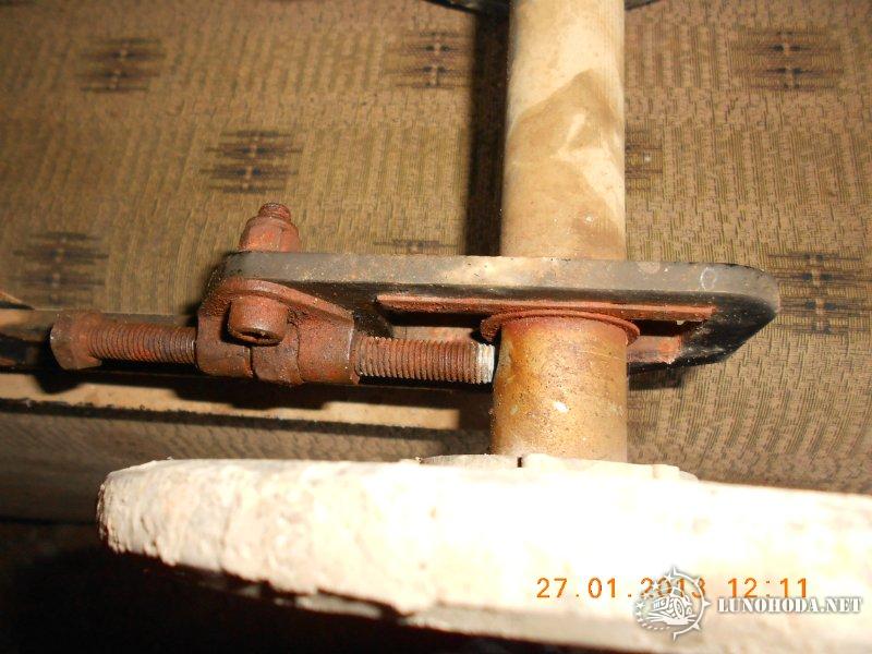

http://s47.radikal.ru/i117/1304/86/bd3062881be8.jpg
А вот так было:

Пробовал также гелеобразное средство- отчищает, но остается белым налетом, ржавчина становится черной- сложно смывать, но вот если все средства поочередно- то результат классный. Все 3 средства в своей основе содержат ортофосфорную кислоту. Пробовал оставлять в неё железку на 4 суток- железо не ест- но ржавчины вообще не стало. В аккумуляторном электролите железки исчезают на ура! В полулитровой банке уже исчезло 5 с лишним метров сварочной проволоки и она еще не насытилась...
