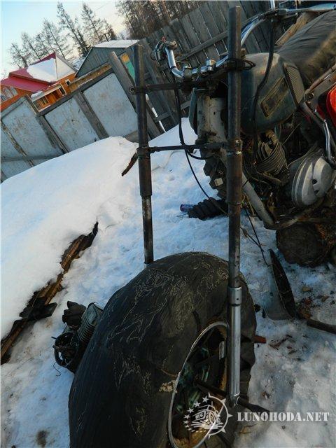

3-х колесный каракат на базе иж планета (Якутия)
Вот фото который раньше таким был мой каракат двиг юпитер,
с принудительным воздушным охлаждением но двигатель юпитера не понравился
с принудительным воздушным охлаждением но двигатель юпитера не понравился++

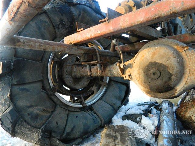

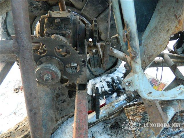

потом поставил двигатель от планеты, переделал вилку, с амортизатором, планирую удлинить руль, поставить принудительное воздушное охлаждение, электровентилятор отопителя ВАЗ классики, у кого есть опыт по электровентилятору от классики? потянет ли 12 В (реле БПВ 4) штатный генератор и какого будет эффект

Иван Захаров писал(а):передаточное число, редуктор примерно 1,4+цепная передача 0,8+ мост от москвича примерно 2,5 итого точно не расчитал примерное передаточное число 4,7, едет превосходно, но в прошлом году сломалась вилка, поэтому переделал
Передаточные умножают
