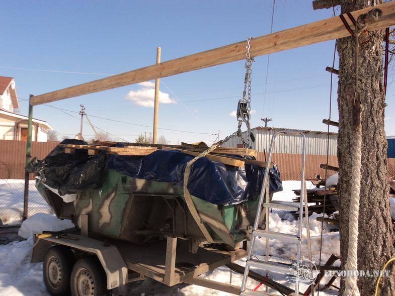

Итак аппарат погружен и готов к отправке в славный город Гатчина
250 км, три с половиной часа пути и мы на месте.
С помощью тали,, цепи и стропы кузов разгружен

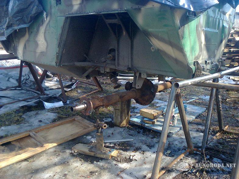

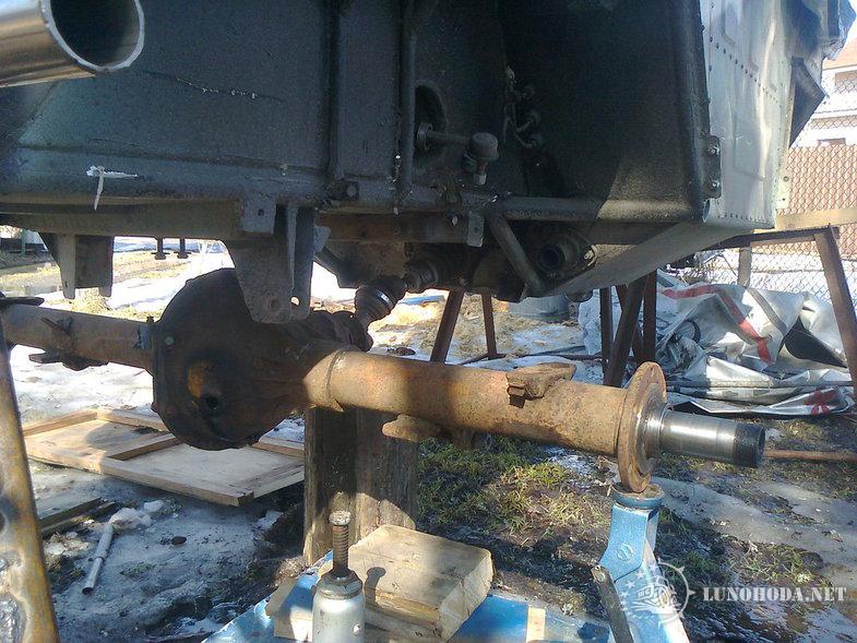

Итак продолжает. Задний мост от УАЗа. Подкатил, помотрел. Слишком мало места для Аобразника. Между мостом и кузовом остается примерно 15 см. 08 задние пружины слишком коротки для установки. Пока примерял рессору. С передним креплением проблем не должно возникнуть, с задним ( там где будет серьга) придеться повозиться.
Или может быть общественность что то посоветует.
Резать мост ( укорачивать) не хочу, буду заказывать диски с положительным вылетом.

Кардан там длинней. Ты видишь только улицу.
Кардан проходит стенку кузова (он лодкой) в пыльнике со воим подшипником. Кто имел Луаза представляет о чем речь.
Думаю, что по любому кардан придется удлинять.
Да и рессору лучше перенести по-ближе к центру моста.

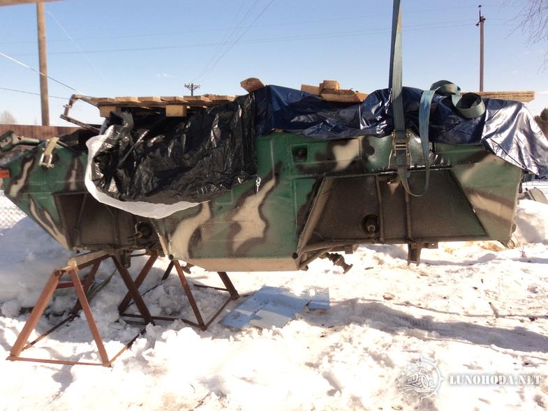

DV Володя дай фотку с колесом сбоку.
Взади, вместо бампера, свари и прикрути удлинитель под серьгу рессоры.
