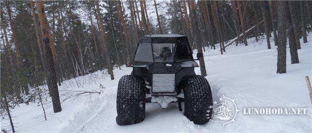

Организовали небольшой поход с одной ночёвкой, с целью провести первые ходовые испытания новой модели "Хищника-1901", ну и заодно отдохнуть на природе, так сказать совместить приятное с полезным.
Забегая вперёд прошу сильно не ругать за внешний вид новой модели, сам вижу, что получился не очень удачно, но адекватная критика по сушеству приветствуется. Это первая пробная модель и далее будут работы над ошибками. На данный момент стояла задача, как говорится не упустить момента, пока не растаял снег посмотреть как поведёт себя машина по метровому снегу.

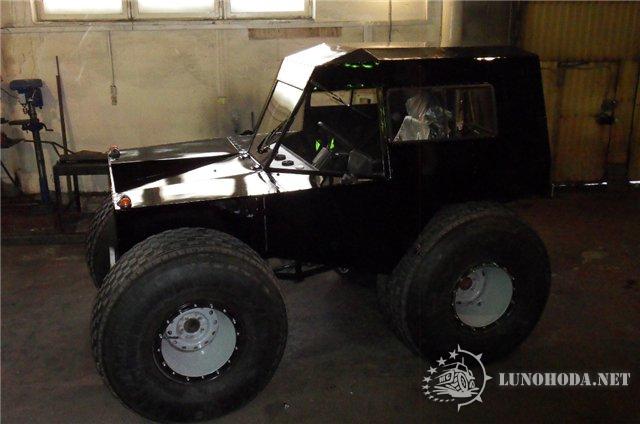

Внешний вид пока такой, далее немного подкоректируем:
Салон расчитан на двух человек, возможно исполнение со спальными местами, при необходимости в салоне могут разместиться и 4-ре человека.

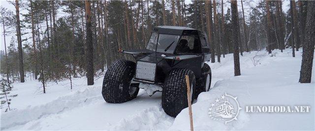

Дичь, но мы её не тронули, только полюбовались
Нынче у нас снега нормально, уже под метр есть и ещё возможно будет больше, если не будет резкой оттепели

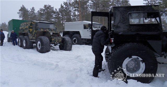

Место стоянки и ночлега

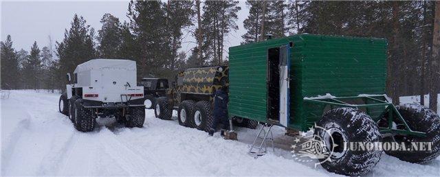

После дневных испытаний, каратаем вечер всей компанией из 9-ти человек, в тёмлом и уютном домике на колёсах.
Ночлег с комфортом, почти как дома , все 9-ть человек разместились в одном вездеходе и домике на колёсах
Ну и краткиетехнические технические характеристики "Хищника-1901"
Вес- 850 кг. (на Трэколовских колёсах)
Длинна - 3400 мм.
Ширина - 2100 мм.
Мосты - Нива
Раздатка - Нива
КПП - Ока
ДВС - двух цилиндровый четырёхтактный Lifan (21 л.с.) далее как вариант рассмартиваем установку дизеля КМ2.В80D
Итоги поездки: Прекрасно провели время, отдохнули от каждодневных забот и суеты, хорошенько испытали новобранца, кстати новобранец ("Хищник-1901") не подвёл, оправдал все ожидания, проявил себя с лучшей стороны (за исключением показателей внешности), но на этом его испытания ещё не закончились, будет продолжение.

xishnik-surgut
Пользовались ли пониженной в раздатке?
В основном на какой передаче передвигались по глубокому снегу?

в переди сделали без пружин подвеску ?
По метровому снегу, в основном 2-ая пониженная, иногда 1-ая.

Иван Кк писал(а):в переди сделали без пружин подвеску ?
Да, спереди подвеска без пружины.

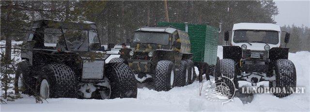

За несколько дней снега немного добавилось, в среднем около метра, температура воздуха близка к нулю. Снег имеет слабый наст, человеку идти по такому практически не возможно, разве, что несколько метров. 6-ти колёсный вездеход наст тоже не держит, но вездеход идёт, правда тяжеловато. Новая испытуемая модель, идёт по такому снегу на 2-й пониженной передаче, при этом задняя ось машины проваливается немного больше чем передняя, при установке бубликов на задние колёса, машина пошла ровно и немного легче.
Сделали для себя вывод: неоходимо немного перераспределить развесовку по осям, на данный момент она составляет ориентировочно, перед/зад 50/50 (с водителем), попытаемся добиться 60/40.
