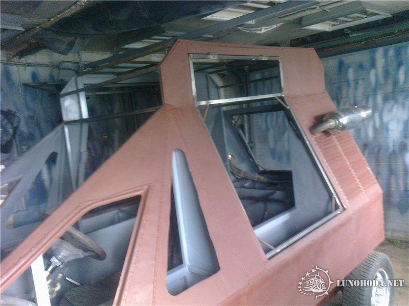

Всем привет!!!
Наконец стал немного выкраивать времени для продолжения строительства. А то работа,работа,работа! Времени остается пару часов,а за них много не сделаешь.
После долгого простоя стали немного обрастать металлом:
Установил бензобак:
Вид спереди:
Провожу электрику:
Двигатель тоже оброс своими прибамбасами:
Завтра буду пробовать заводить аппарат! У кого какие мысли,замечания,пожелания???
Установил бензобак:
Вид спереди:
Провожу электрику:

НО ЕСТЬ ОДНО НО!!! С начала проекта крыша была сделана ровная без верхней надстройки.
Но оказалось что места для пассажиров практически не осталось.Пришлось добавить надстройку.И все бы ничего,но когда вытащил его на свет божий и со стороны подальше посмотрел,курятник какой-то в самом деле!!!
Думаю придется срезать верх пока не поздно и делать что-то вроди откидной крыши,или большой люк.А может еще кто что-нибудь посоветует!?
