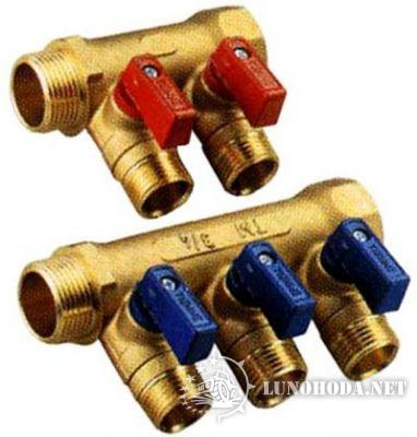

Тоже склоняюсь к варианту установки на каждое колесо отдельного крана, так сложней, но надежнее на воде. краны будут расположены так, чтобы водитель управлял ими не покидая рабочего места.
Типа такого:

Sergy писал(а):Тоже склоняюсь к варианту установки на каждое колесо отдельного крана, так сложней, но надежнее на воде. краны будут расположены так, чтобы водитель управлял ими не покидая рабочего места.
Я имел виду, что в любом случае нужные краны, установленные прямо да дисках колёс. Раздельная подкачка, с управлением с места водителя - это, конечно, хорошо. Но шланг, идущий до колеса может свалится, перепреть, лопнуть, и т.п. Причём обнаружится это в самый неподходящий момент. На той же воде. Пока выгребаешь с реки - успеешь пусть вездеход ко дну. А тут будет шанс.
Где-то фотки Трома-8 были, как его мужики в болоте утопили именно из-за незакрытых кранов на дисках колёс. :)))
