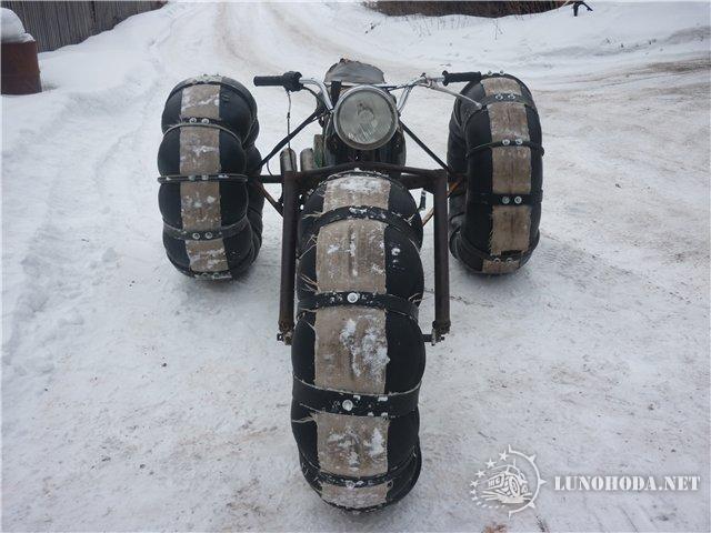

Всем форумчанам доброго времени суток. Вот решил показать свою самоделку на базе планеты:

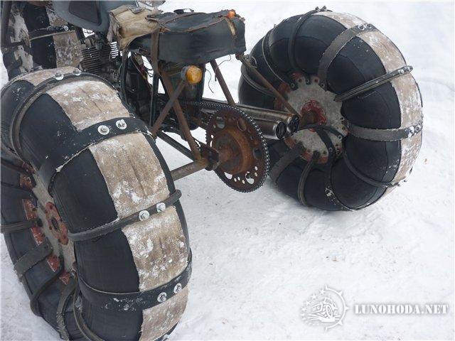

Про ТТХ: рама и двигатель-иж планета, задняя ось-предположительно от комбайна, задние колеса-самодельные дюралевые диски, камера от телеги Т-150, шуба, бандаж; переднее колесо-камера от газона или телеги мтз-80( в магазине взял, что подошло и в цифры не вдавался
Из особенностей- зажигание от минска(буквально 7 проводов :))) :))) , крепление рычагов ходовки через болты, так что рама не претерпела ни каких изменений, бандаж на колесах сделан из ремней от косилки- они профильные и работают как грунтозацепы.
Ну вот собственно все. Комментируйте, спрашивайте [:})

Денис Николаевич
привет! рад видеть на форуме [:})
можно фото задней конструкции подробнее.
есть дифф?
реверс?
пром. вал?
как справляешься с перегревом двига? :)

Дифференциала нет, главная передача-прямая, как на мото.
Задняя звездочка-72 зуба, ведущая-13.
Я его только только обкатал, так что охлаждением еще не занимался, а нужно- движка греется :twisted: :twisted:

тоже мучался с перегревом, пока не поставил двиг от сзд, и про перегрев забыл, и пуск со стартера :roll:
а как повороты проходит без дифа?
и какая ширинна задней колеи? [:})

Денис Николаевич
На ваше зажигание-ставится крыльчатка на ротор и самодельный кожух. По типу установки на Тулу.. Я видел фото рабочего вездехода.

Про ширину точно не могу сказать, в колею грузовиков вмещается прям норм:
едет только крабом((

С маневренностью все довольно нормально когда поворот не более 90*. Хуже, если разворачиваешься в обратную сторону особенно если разворачиваться на утрамбованной ровной площадке.Если есть не много снега- то чуть лучше.

Денис Николаевич
явно понижайки не хватает :)

да неее., крутящего момента в целине достаточно даже когда вдвоем. это самый самый первый выезд. я даже не знал что меня брат снимает......а поршневая новая потому оборотов не давал.

вопрос созрел про охлаждение: можно ли сюда поставить крыльчатку и кожух от инвалидки? и что еще необходимо докупить.
ЗЫ: каптер-планета 5, цилиндр-планета-3

Денис Николаевич писал(а):вопрос созрел про охлаждение: можно ли сюда поставить крыльчатку и кожух от инвалидки? и что еще необходимо докупить.
Зря, конечно... Считаю мой вариант проще, но хозяину виднее!
От СЗД -Левую крышку в сборе -текстолитовый переходник-гайку крепления звёздочки коленвала. Надо иметь в виду, что сцепление П-5 на 1 диск больше, чем СЗД-просто так не влезет под крышку СЗД. Нужно и сцепление менять, но где то читал, что достаточно подпилить крышку.

да я еще до конца не определился., прикинул объем переделок из-за этой крышки :shock: , а если в вашем варианте сделать ременную передачу и крыльчатку поставить напротив цилиндра? просто внизу дефицит места(глушаки мешают((
