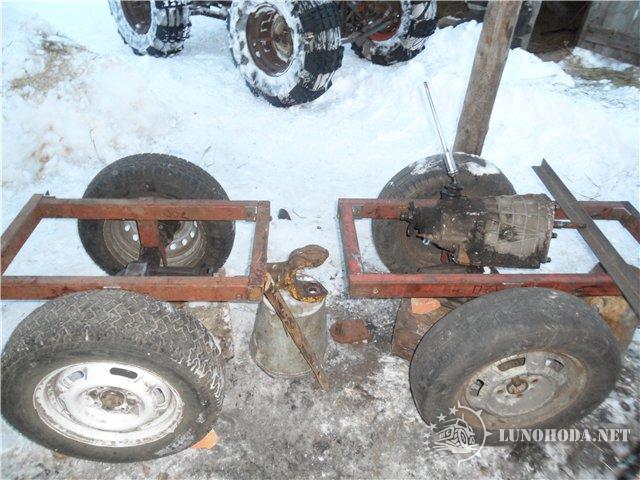

Изображение[/img]
Узел перелома - крестовины от К 700 трактор.
узел качения - будет проточена фтулка и насажена на торец крестовины.

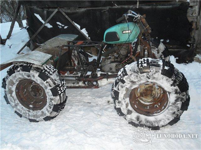

а на заднем плане что за аппарат стоит? особенно заинтересовали колеса :oops:
С УВАЖЕНИЕМ,ДМИТРИЙ![:})
геннадий1111111111
Сообщения: 9
Зарегистрирован: 14 фев 2013, 00:05
Откуда: тамбовская обл.
Сообщение геннадий1111111111 »
АГЕНТ
двух мостовый.
калёса от комбайна НИВА, задние. Абодраные до первого слоя.
