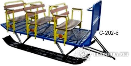

Ни один гусеничник , представленный здесь у нас , не справится с этими снежными оврагами достойно , слишком тяжело они идут (да практически встают), даже в незначительный подъём с глубоким снегом , и газуха не идёт тоже . Если подобие ратрака неустраивает , то вариант снегохода с волокушей наверное будет оптимальный . Ну ещё ГТТ / МТЛБ , как вариант .
