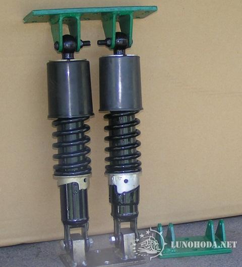

уважая форум, залью картинку сюда. на другом форуме вычислили, что каждая стойка держит порядка 170кг. При такой схеме получается еще и 3 положения жесткости пружин, что поможет сгладить прорехи в расчетах. но вот еще вопросец, на фото обе стойки работают в паре. Нужно ли их заставлять работать вместе либо можно отдельно ставить, но у меня получается плечо разное, т.е. они будут работать слегка с разной нагрузкой. в пирнципе я ничего страшного не вижу

Мульт66 писал(а):уважая форум, залью картинку сюда. на другом форуме вычислили, что каждая стойка держит порядка 170кг. При такой схеме получается еще и 3 положения жесткости пружин, что поможет сгладить прорехи в расчетах. но вот еще вопросец, на фото обе стойки работают в паре. Нужно ли их заставлять работать вместе либо можно отдельно ставить, но у меня получается плечо разное, т.е. они будут работать слегка с разной нагрузкой. в принципе я ничего страшного не вижу. вот опять правлю сообщение: ход всего 90мм - облом, плечо точно увеличивать нельзя

Сейчас в Ирбите делают такие с начинками от 2108, они надежнее и зап. части качественные и широко распространенные. Ставить можно и по разному. Просто работать будут с разной эффективностью в зависимости от положения. А на снимке стоят как раз разные, видно по способу крепления чашки под пружину. В любом случае должны быть одинаковые. Главное чтоб не Китай, таких полно на рынке.
В Ирбите есть отдельное, амортизаторное производство раньше называлось ЗАО "Ница", теперь просто "Ница".
