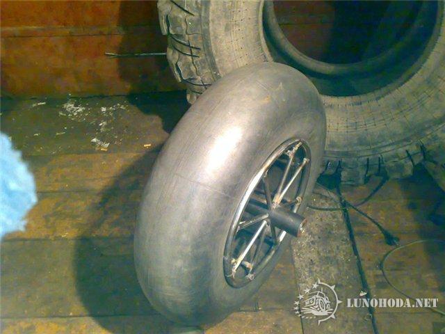

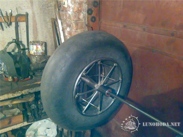

Ну, что ни куда не увело, ни центральную трубу, ни обручи. Ты не в чём всё это не фиксировал, когда собирал и варил????Stepech писал(а):Привет!![]()
Я даже не понял о чем ты сейчас говоришь и что такое кондуктор.![]()
Диски делал руками и гнул кольца тоже руками, об УАЗовский диск. Труба тонкостенная, трубогибы не стали браться. Сказали погнут.

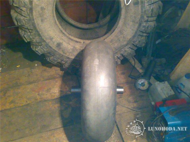

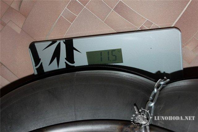

Вес одного колеса:
камера УАЗ = 2кг
ступичная трубка с подшипниками = 1,6кг
обода из трубы 20*1,5 = 2шт по 0,6кг = 1,2кг
спицы и поперечины из трубы 14*1 = 1,5кг

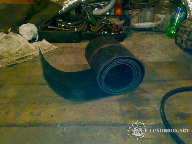

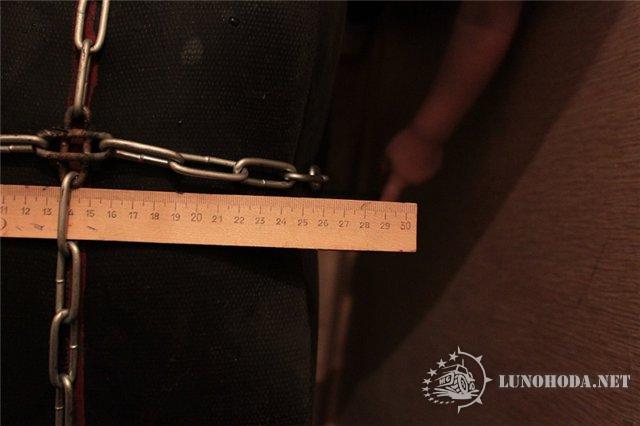

еще добавятся цепь 5*36 длиннозвенная (5,2метра) по беговой дорожке и как опоясывающий бандаж = 3,5кг и транспортерная лента 25-22см шириной и 4мм толщиной. Ее вес пока не знаю
ну и спицы маленько усилю и проварю. Проволоки на сварочном полуавтомате сжег 0,5кг
камера УАЗ = 2кг
