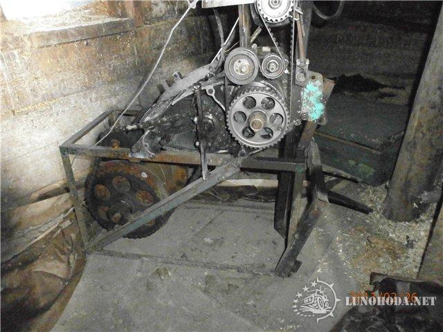

двигатель иж,без коленвала.
пашу три года,по четыре огорода.еще есть плуг с левым отвалом,чтобы лебедку не таскать на другой конец огорода.

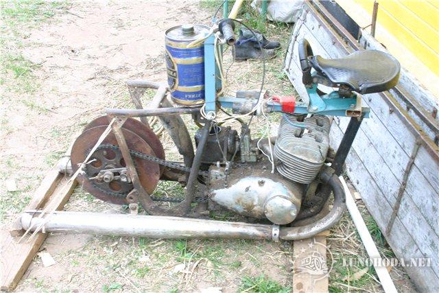

Раз уж все равно стоит двигатель Иж, так было сделать бензиновый а не электрический. Автономность. Была у меня лебедка с Юпитеровским движком. тянула как зверь, но была тяжелая очень. По молодости таскал, пахал много лет. Стал старше, стало тяжелее, переделал на электро. Стало гораздо легче. Через несколько лет снова стало казаться, что тяжеловато. Облегчил барабан, поменял Ижевские звезды на Восходовские, раму из труб выкинул, сварил из легкой профильной трубы. Стало совсем легко. Пока легко. Может продолжу дальше облегчать.
Вот нашел старое фото, первая модель.
Извините, что не в своей теме, не хочу открывать новую.

Интересная конструкция!Хорошо бы побольше обзорных фото.
А зачем столько роликов на приводе от болгарки? Сцепление непосредственно ИЖа что, не используется?
Очень интересует технология изготовления заместителя коленвала. Со стороны сцепления сложности были?

Tit писал(а):но была тяжелая очень.
А чего тогда колёсики не приделали?
Особенно впечатлила сидуха. Класс!
Интересен габарит намоточного барабана, размеры его?
Обдува нет, движок не перегревался?
Всё, что есть хорошего в жизни, либо противозаконно, либо аморально, либо ведёт к ожирению
Tit
Сообщения: 308
Зарегистрирован: 28 апр 2010, 10:53
Откуда: Архангельская обл.
Сообщение Tit »
Сваор писал(а):А чего тогда колёсики не приделали?
Так на колесиках он бы сам уехал, а не плуг тянул.
Сваор писал(а):Особенно впечатлила сидуха. Класс!
На сидухе и впрям сидеть было клево. Жена ругала- все бегают по полю, а ты сидиш себе, ручку газа крутишь, сачок.
Сваор писал(а):Интересен габарит намоточного барабана, размеры его?
В качестве барабана использовалась ступица колеса ИЖ. Щеки барабана - из листа 2 мм. толщиной диаметром где -то 350 мм.

Делал всякие-минск,б/п урал.т-200.просто надоело их пинать,потому-что сразу садим под плуг,три раза проехал-глуши мотор.пока картошку воткнут на пятидесяти метрах,а тут кнопку нажал и поехал.За место каленвала просто вал на20 проточенный под конус для моторной звезды.сцепление работает,на фото видно,нога от съемника давит на шток.роликов много,потому-что ремень ГРМ длинный,с простым клиновым нагрузка большая.обычно пашу на второй.

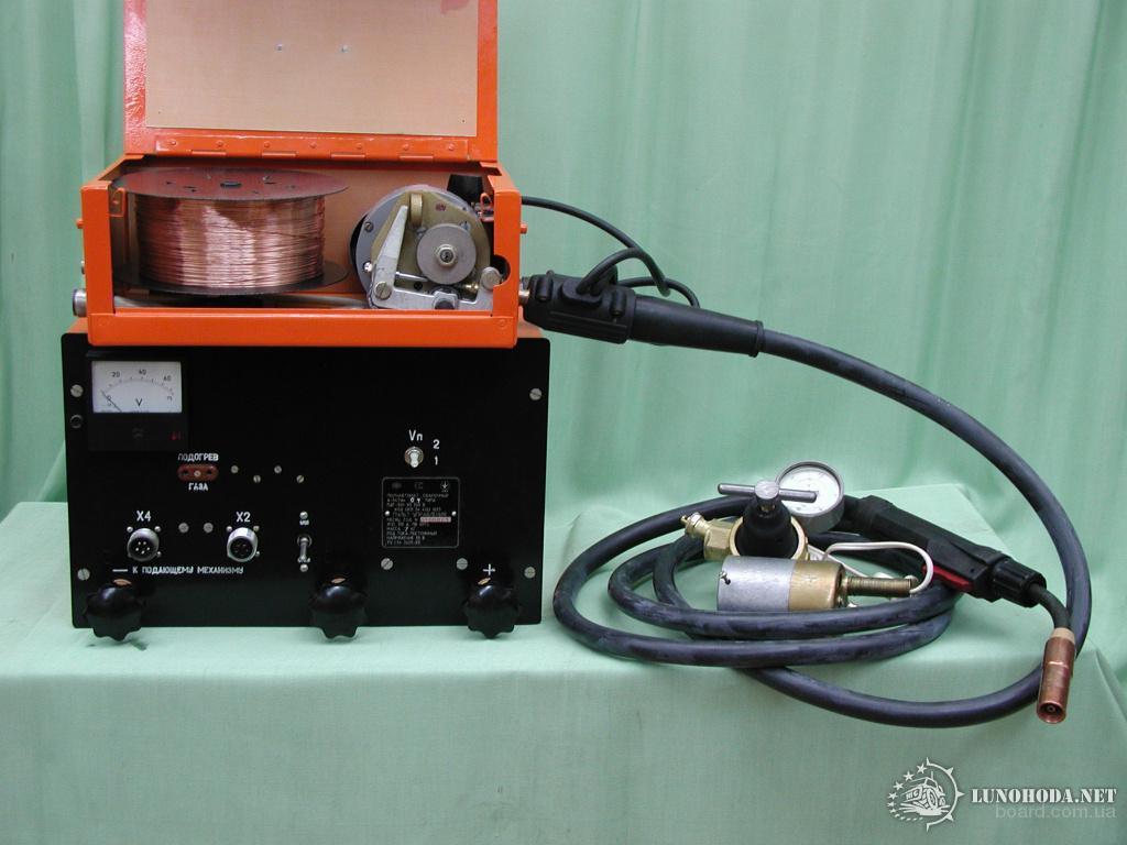

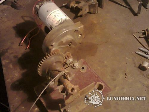

Лебёдка из полуавтомата А-547 :)
по г/п-тянула покрышку с Газ-5? со мною сверху по асфальту :)))
с питанием от зарядного.
СанычСан
Сообщения: 1242
Имя: Александр
Сообщение СанычСан »
100%Дима писал(а):Лебёдка из полуавтомата А-547 :)
А-547-это что за агрегат? Скорость троса какая?
100%Дима
Сообщения: 29
Зарегистрирован: 16 дек 2012, 21:17
Имя: +38068450107
Откуда: Украина,Донецкая обл.Новоалексеевка
Сообщение 100%Дима »
СанычСан
Это из подающего механизма сварочного полуавтомата , вроде такого
