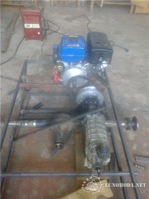

вот еще фотки
двигатель с вариатором и ведомым диском
примерка трансмиссии

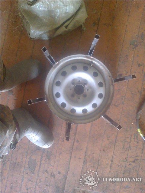

изготовление дисков

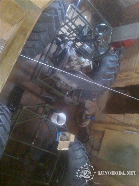

примерка полурам к узлу перелома
трансмиссия в сборе

общий вид передней полурамы

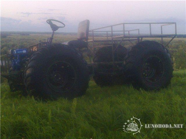

один из первых выездов

Как подгонял вариатор к мотору?
А в целом молодец.

Вариатор сафарикаюр уже изначально изготавливается для данных двигателей в зависимости от диаметра и формы выходного вала, в данном случае вал d25 мм со шпон пазом, вариатор покупал в магазине мотодог, вариатор просто напрессовывается на вал и фиксируется болтом
