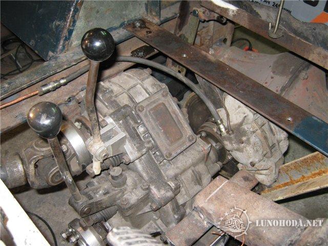

Всем доброго вечера. Хочу поставить на свой полноприводный каракат-переломку тормоз на кардан. Встал некий вопрос, хочется оставить родные карданные болты в месте соединения кардана и фланчика. Посмотрел и прикинул можно ли между фланчиком и другим фланцем кардана поставить самодельный диск толщиной где то 5 мм. Из какого металла лучше его выточить(кроме чугуна конечно в виду его отсутствия) и как он будет себя вести и не маловата ли толщина? Прошу помощи, а то как то не камельфо без тормозов,накат уж больно хороший получился :)))

Я на 08 диске пересверлил отверстия и все дела.

хромыч писал(а):Я на 08 диске пересверлил отверстия и все дела.
О как, а что он хорошо сверлиться? впринцыпе стоит попробовать :)
С Уважением Артём
Сообщения: 9634
Имя: Денис
Сообщение mmcl200 »
Артём12 писал(а):О как, а что он хорошо сверлиться?
нормально сверлится, с маслицем потихоньку, проще чем нержавейка...

Просверлил и поставил диск на кардан,впринцыпе торможу плавненько,без резких усилий.Все устраивает :yahoo:

на тракторе трансмиссионный тормоз (он же рабочий), диск самоточеный с какого-то сталистого блина. токарке поддался не сказать что легко, но и не трудно, сверлил с водичкой, поправляя сверло перед каждым отверстием. суппорт с классики.
Трактор Т2

вовочка писал(а):на тракторе трансмиссионный тормоз (он же рабочий), диск самоточеный с какого-то сталистого блина. токарке поддался не сказать что легко, но и не трудно, сверлил с водичкой, поправляя сверло перед каждым отверстием. суппорт с классики.
Салидно смотрится

в целом выглядит так:
Трактор Т2
