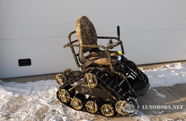

Добрый день всем.
Есть вопрос, на сколько реально сделать самому вот такое ?
Кто не понял, это инвалидное кресло на гусеницах. Делают америкосы, стоит двигатель на 24V и две батареи (использовать ДВС нельзя). Запас хода 10км
Сайт производителя (много картинок):
http://www.actiontrackchair.com/ActionT ... fault.aspx
Уже писал им, стоимость 8800$ + пересылка. Вот думаю насколько реально построить самому ? Никогда ничего подобного не делал, по механической части вообще ноль (по электронике вопросов нет, сделаю). Стоит ли пытаться или если нет опыта в подобном не осилю, только время и деньги потрачу?
Видео:
нашел описание на русском http://gredx.ru/fun/vezdehodnaya-invalidnaya-kolyaska
Спасибо!

Voroncov D писал(а):Вот думаю насколько реально построить самому ?
Механика вполне реальна.
Обрати внимание, у них буерепное зацепление!
Как на т34.
Очень надежно и подходит для лета и грязи , но саму гусянку где брать?
Делать из богеров - очень дорого.
Дешевле цевочное от снежиков. Или бурана - в окна.
Если не много юзать, то и их по лету хватит.
Какова цель? Сам инвалид? Зачем тебе это кресло?

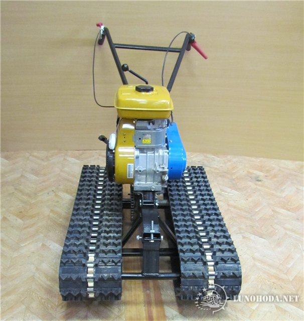

Voroncov D писал(а):Вот думаю насколько реально построить самому ? Никогда ничего подобного не делал, по механической части вообще ноль
как вариант использовать типа такого как основу. практически все можно купить в магазине
мотоблок убрать и сделать эл. привод.
