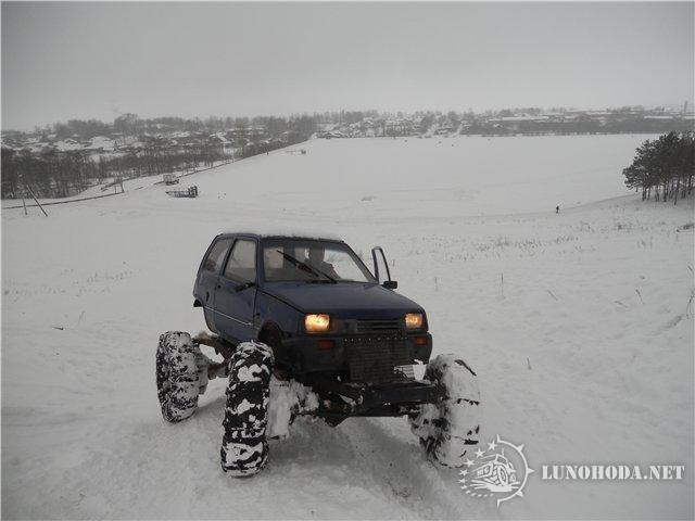

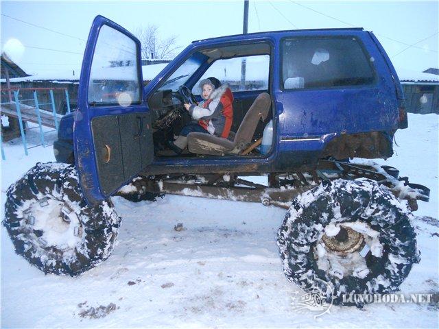

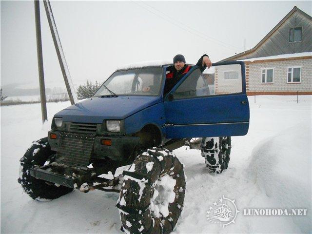

Здравствуйте. Буду немногословен так как на данный момент болен. Мосты рама и рулевой редуктор- УАЗ, РК- нива, кузов двигатель и КПП- ОКА. Установлен более надежный промежуточный вал. Привод кулисы КПП без дополнительных тяг. Колеса обдирал от ГАЗ-66. Фото видео и дополнительная информация обязательно будет как только станет легче.

Здравствуйте! Спасибо за поддержку. Решил переделать систему охлаждения т.к. вентилятор на радиаторе работал практически без остановки. Установил москвичевский радиатор с электровентилятором ока. На днях поставлю новые патрубки и в путь. Как и обещал сделаю фото и видео любых узлов по вашим просьбам. Все расскажем, все покажем.
Тимоха1 писал(а):Решил переделать систему охлаждения т.к. вентилятор на радиаторе работал практически без остановки
Стоп Стоп !
Продемонстрируй фотографию КАК у тебя установлен ОКУшный радиатор!
