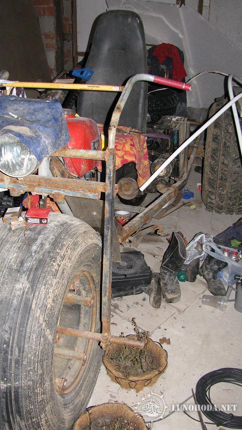

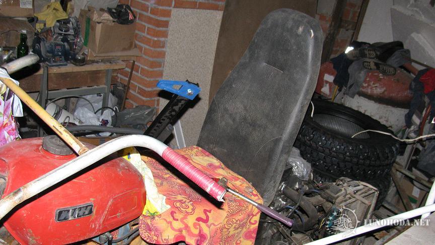

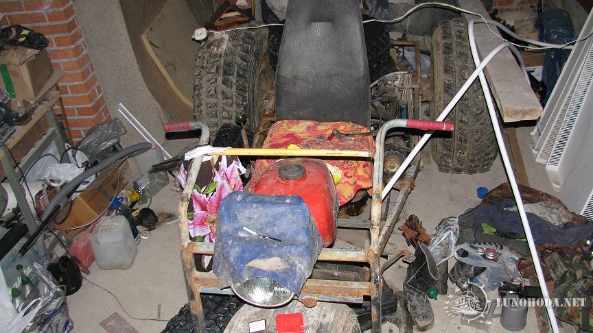

Уважаемые форумчане!
Педставляю на ваше осуждение трицикл с двигателем от ОКи.
Немного о создании данного агрегата.
Сам лично с 0-я и до его испытаний я принимал участие как "наблюдатель". Потом я стал его собственником. Покатушки выявили ряд слабых мест в конструкции, но они не критичны. В общем он стоит у меня в гораже и усовершенствуется, для весенней вылазки.
Схема простая (пока):

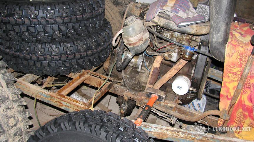

ДВС от ВАЗ1113+родное КПП, стоит продольно,
Задний мост не зная от чего, но самоблок.
Переднее пока не в приводе.
В общем както так.

Просто задний мост крепится жестко на болты. В результате эксплуатации она показала, что при высокой нагрузки (ну когда в говно конкретное залезиш), мост начинает ходить в узле крепления к раме, при чем в вертикальном и горизонтальном положении. Горизонтально крепления держут без проблем, но вот в вертикальном оказалось слабовато. Сейчас переделываю узел крепления.

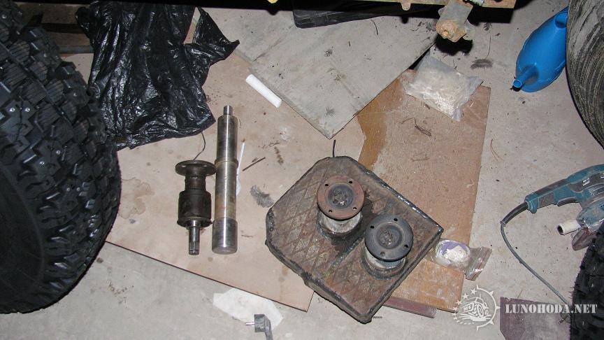

Кроме того изготовил понежающий редуктор, т.к. слишком большая скорость на первой передаче, и не дает натяга. Сразу начинает окапываться.
Фото понижайки
И еще одна идейка по подключению передка. Но она только пока в голове. Её предложил мой друг, но я хочу сначало испытать понижайку и крепления заднего моста. А потом если все пойдет как я задумал, то и передок в привод.
Фото понижайки
