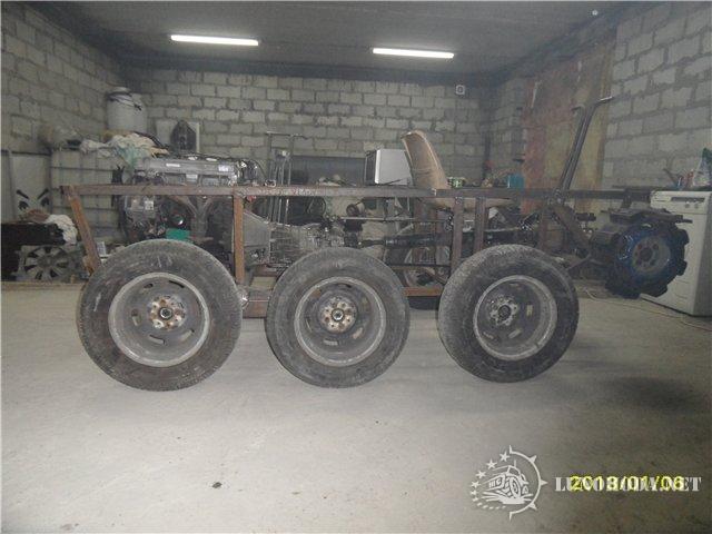

Всем привет, вот решил познакомить вас с гусеничным вездеходом "Тазиком II".

Алексей Калинин
:oops: , сразу вопросы...
Понижайки нет?
А что ,тогда за двиг(не дизель, часом), какие числа КПП, ГП ?
Качалка сзади, чтоб повыше ведущий мост поднять?
Задний каток повыше, или мне кажется ?
И если можно натяжник подробней...

Краткие тех. характеристики.
Двигатель ТОЙОТА 7А-FE 115 л.с. момент 155нм при 2800 об мин.
КПП ВАЗ-2101 4 ступка
Поворот диф. мост ВАЗ-2101.
Подвеска 1 колесо независимая, 2-3 балансир.
Длинна 265 мм. Ширина 175 мм.

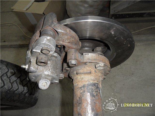

Сообщение Piter Pencil »
а суппорта тормозные какие и как закреплены? можно фото покрупнее?

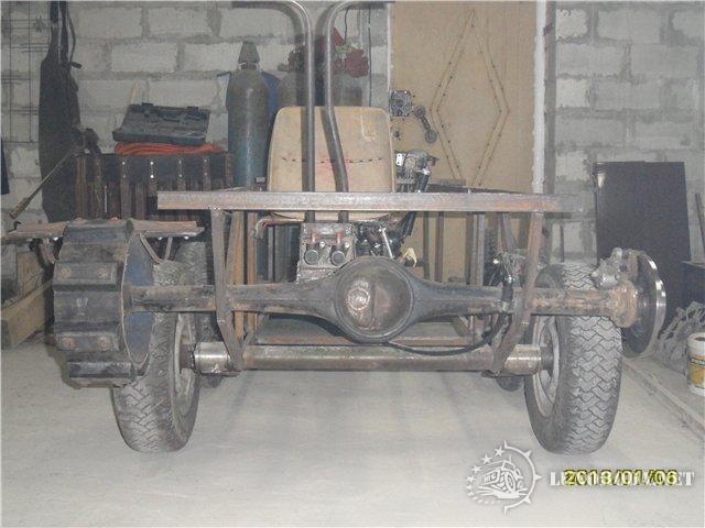

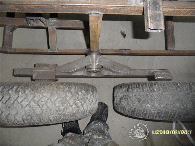

Алексей Калинин
На 2-й фотке ракурс такой, что я думал первый каток жёстко...
Подвеска торсионная ? От чего ?

Алексей Калинин
Сообщения: 202
Зарегистрирован: 16 янв 2011, 21:07
Откуда: Ханты-Мансийск
Сообщение Алексей Калинин »
фото подвески перед
задок.

Piter Pencil писал(а):а суппорта тормозные какие и как закреплены? можно фото покрупнее?
Супорта и диски ВАЗ-2108

Алексей Калинин
Система натяжения - :roll: Сам думал о такой, но с двумя балансирами на сторону, т.е. 4 катка на гуську...

Konservator писал(а):Понижайки нет?
От раздатки решил отказатся, так как очень редко ей пользовался на предыдушем вездеходе, пошитал что лучше двигатель по машней да по тяговитей.
Алексей Калинин
спасибо за фото! у себя тоже начал так делать, думаю, что никаких подводных не будет.

Алексей Калинин писал(а):От раздатки решил отказатся, так как очень редко ей пользовался на предыдушем вездеходе, пошитал что лучше двигатель по машней да по тяговитей.
Алексей Калинин
...Н-да. Немножко поколебал мои представления... у меня в мыслях уже сложилось, что наоборот нужно "навсегда"(каким-то компактным редуктором) понизить ПЧ в 1,5-2 раза...

Алексей Калинин
Извени за совет , может и сам знаеш и планируеш - для заднего балансира нужен будет какой-нибудь ограничитель , иначе в тяжолых ..овнах , т.е при нагрузке на гуску , его будет задирать то вверх , то вниз (в зависимости от направления движения). [:})
