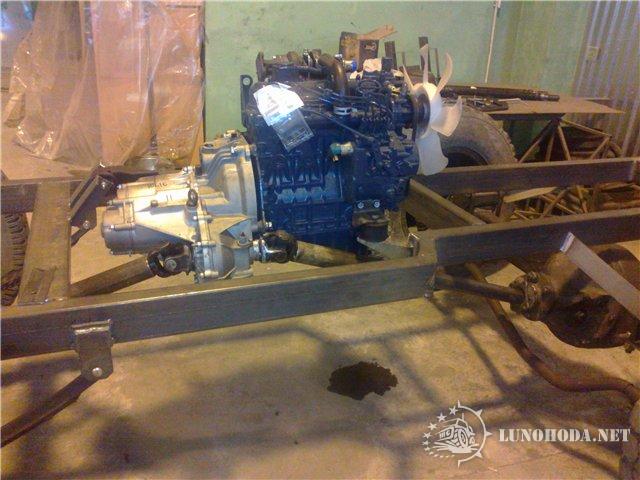

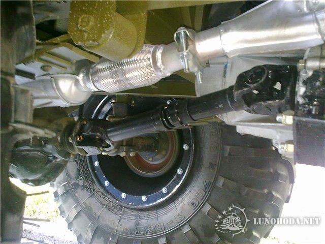

Если имеется ввиду вот это:
То все просто, по картинке видно. [:})
