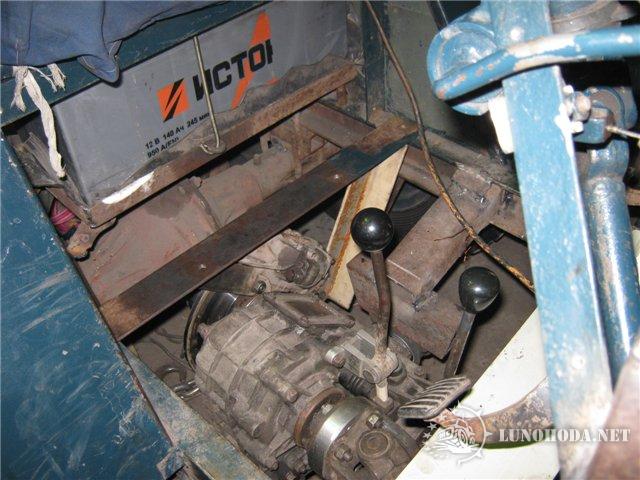

именно. на тракторе даже при скорости 15км/ч нажимаешь на педаль и все четыре стают колом, а через сиденье чувствуешь нагрузку на трансмиссию. на поле без особых последствий - рыхлая земля сглаживает, на наледи да в повороте эффекно получается. а вот на сухой твердой дороге даже пробывать не хочу.
вот для наглядности.
