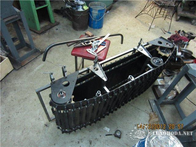

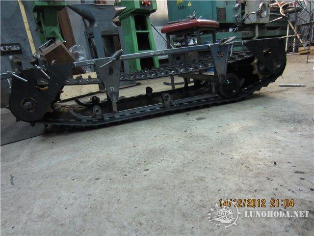

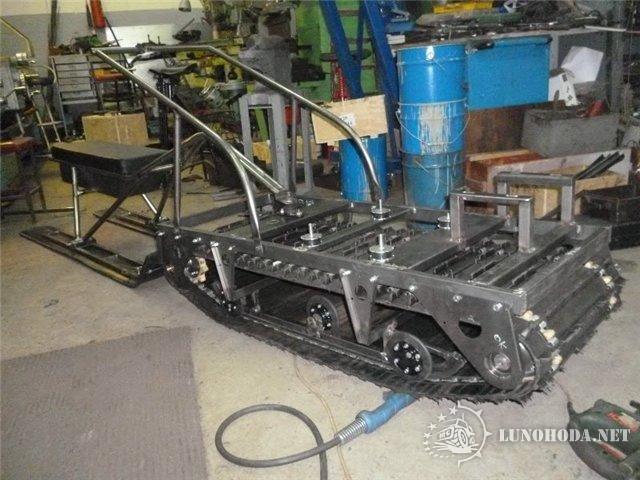

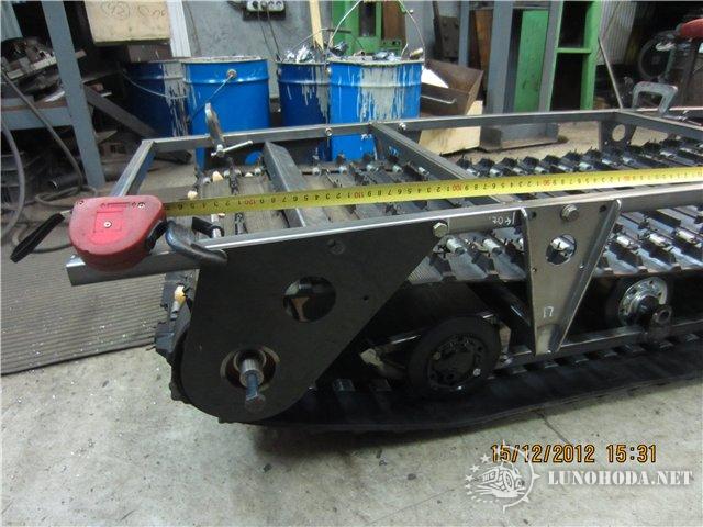

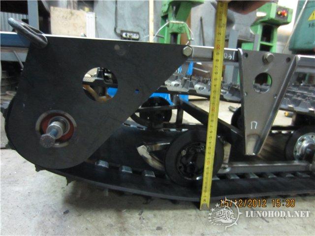

Давно меня мучила идея создать снегоход ...
Мой выбор пал на Американскую схему фирмы Bolens . Делали они из в 60....80 годах.
В этой схеме мне понравилось что уверено сидишь а не стоишь в пластиковом тазике , как на мотосабаке ..
Так получается из за нашего тех регламента ( есть жёсткая связь между компонентами значит это снегоход и давай права мил друг .
Времени ушло 5 недель с перерывами .
По затратам : Движок 9 сил -11300 р. Гусеница 500 мм -7800 вариатор 4500 р .Ведомый диск варика 3500 р плюс подшипники и Бурановских зап частей 6000 р
Да ещё есть условие что он складывается и помешается в Микроавтобус .
По навигатору скорость 25.9 км/ч
Осталось покрасить и зашить пол и сделать капот...
Вот фото процесса стройки и готовый продукт .

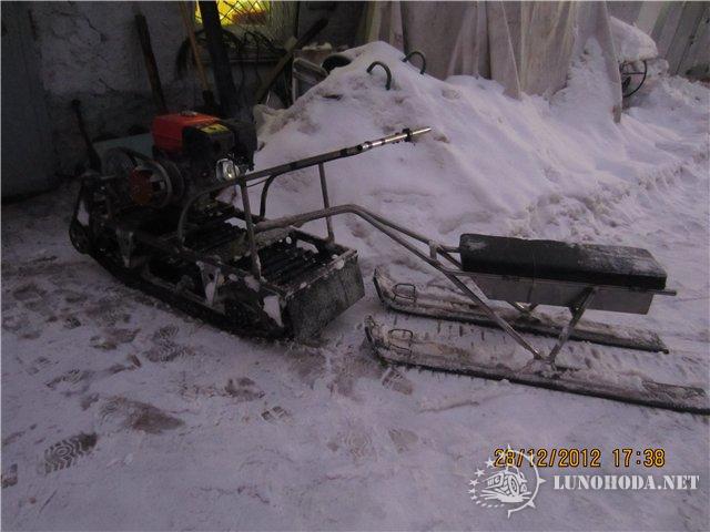

С Новым Годом! А не проситься подвеска подрессориться? Да и руль без качалки кисти будет выбивать, а так симпатичный аппаратик!

Вижу как минимум одно несомненное преимущество. Наездник переносит свой вес не только на залний полуприцеп с лыжами, но и на ведущую тележку. Это очень полезно имхо! Мотособака в этом случае проигрывает. Да и сцепка тут более маневренная.и компактная. Также снег похоже не успеет подняться вверх до уровня головы- рипорошит лишь ноги и часть туловища. Супер! Но и станочный парк у Вас не хилый...

Такой вариант саней,делал для мотобукса.Не понравились тем что проваливаются в снегу глубже,чем идущий спереди букс и переваливаются с боку на бок.Потом сделали сани сплошные.

Сегодня днём поехали покататься .Погода просто шайзе лил дождь и температура +2 ..(Катались вдвоём плюс ребенок 5 лет .)
И случилась первая поломка . Причин вижу две тонки трубы 25*1.5 и отсутствия усилителя между правой и левой стойкой .
Снег был тяжёлый и при повороте лыжа чуть притопла и загнула стойку .
Это плюс в сторону сплошных саней ( Но мне чисто эстетически не нравится черные тазики ..)
РАДИКАЛ ПОМОЙКА !!!!

Александр65 писал(а): Да и руль без качалки кисти будет выбивать,
Рули не выбивает .на нем руки просто лежат .Только при маневре держишься крепче . По рукам не бьёт . Единственно что хочется руль как на "кросаче" пошире тягачя .
Dimas писал(а): Но и станочный парк у Вас не хилый...
Его там не видно ...Просто много знакомых на нужных станках
Evgenii72 писал(а):Такой вариант саней,делал для мотобукса.Не понравились тем что проваливаются в снегу глубже,чем идущий спереди букс и переваливаются с боку на бок.Потом сделали сани сплошные.
После загиба стоики лижи при повороте .Подумал о сплошной лыжи сразу же . Но поборюсь с этим вариантом . Лыжи качалки очень нравятся как работает .Их ход я ограничил примерно +15 гр .

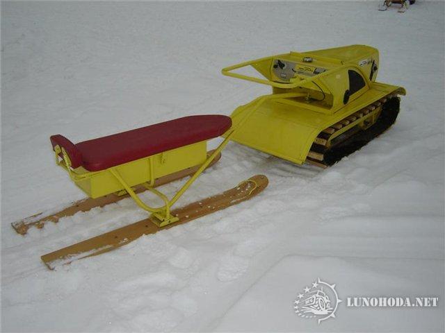

хочу заметить, что у желтого есть перемычка между стойками под лыжи поперечная, а у вас нету.
