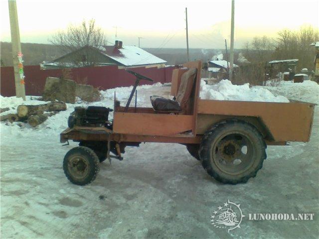

Неделю назад купил за небольшую деньгу самодельный тракторок: двиг- уд2,кпп- газ 51, мост- газ 51 укорочен, рулевая- мотоколяска,зад. колеса - от сороковки, перед.- родные сзд.

за неделю эксплотации я сделал выводы: необходимо доробатывать. Много сделано неудобно, например педали: педаль газа находиться посередине, а тормоза за рычагом кпп. Или бак разположен не в том месте- поднимаясь в горку двиг чихает от нехватки топлива. Нет блокировки дифа- не груженый очень много буксует. По впечатлениям двигу нехватает запаса оборотов и мощности. И элекростартер не помешал бы, или хотябы шнурок.

какое магнетто/трамблер лудще и проще поставить? А то штатное както не айс, капризное очень....

поставил простую приспособу для шнурка. Заводиться с пол пинка даже на холодную. Сейчас капот сделаю и генератор вешать буду. Внимательно расмотрел мост- не газона а от чего то мне неизвесного. Поже фото выложу
