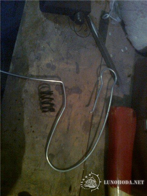

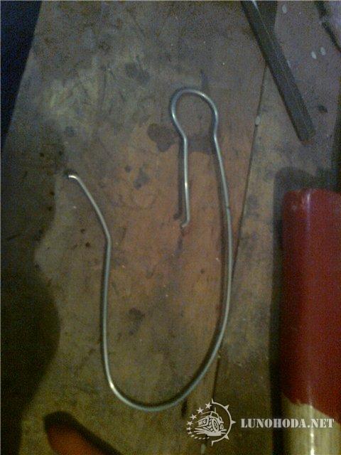

после нескольких сходов щуки с импровизируемго кукана-капроновой веревки решили с другом сделать надежные куканы, т.к в магазине-этот приметив, за такие деньги , купить -рука не поднимается :stop: для этого вам нам потребовалась-
сталистая проволока ф 3 мм. от детской коробки от игрушек, и пружина от задних колодок УАЗ, как раз подходили по размерам
затем загибаем проволоку на медной тртубке для водопровода

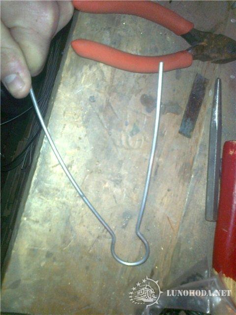

гнем проволоку как на фото
отрезаем лишний кусок проволоки

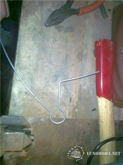

загибаем вторую стророну, как показано на фото

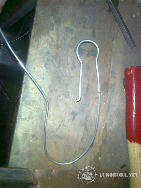

и еще раз гнем вот так
так же отрезаем лишний конец

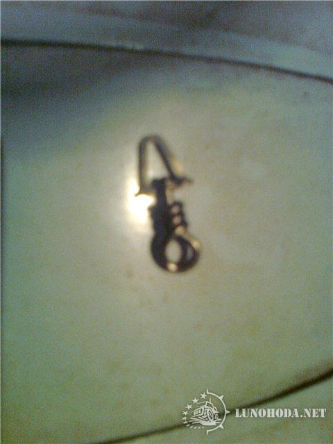

одеваем нашу пружинку и карабинчик, только помощьнее, мы выбрали такой

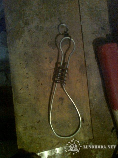

и вот результат наших трудов
желаю вам удачных уловов!!!! с уважением, Дмитрий
