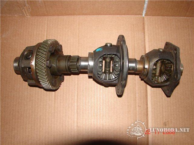

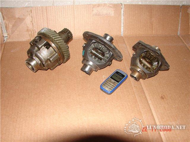

Просто для наглядности.
1. Нива, раздатка
2. 2108
3. Ока

Lunatik, подскажи пожалуйста, потянет ли раздатка Нивы вместо моста на трёхколёсном каракате?
uvat писал(а):Lunatik, подскажи пожалуйста, потянет ли раздатка Нивы вместо моста на трёхколёсном каракате?
Мысль твоя понятна.
Корпус этого дифа чисто визуально прочнее 2101.
Шлицы, такие-же как на полуосях 2101, шестерни сателитов "визуально" аналогичные 2101 и 2108.
Тоесть сам дифер РК нива, если прочнее, так только корпусом.
Узел блокировки (я обещал фоту повестить как работает), негодится для Бел-79 и всего что больше. Срежет к чёртовой матери. Диаметр шлицевой части маловат и ширина тоже маленькая.
Вобщем существенных приемуществ относительно 2101 не вижу.
Недостатки, это редкая запчасть (не смейтесь!) и дорогая.
Мысль твоя понятна.

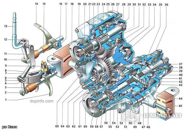

Схема РК Нива:
Хотел попробовать реализовать на трёхколёске блокировку.

что то странная РК, похожа на Шеви

понимаешь в чёт там ещё гемор, нужно последовательно устанавливать по два подшипника с каждой стороны.
Посмотри внимательно по схеме, сначала сам диф в двух подшипниках, а потом по оське тоже на два подшипника.

Outlogic писал(а):что то странная РК, похожа на Шеви
Да, от Шеви.
Принцип работы блокировки диффа один.
От Шеви и есть. Различия только в том что рычагов не два а один + есть датчик включения блокировки и понижайки (концевик) и шестерни с большим наклоном зубьев, чтоб не шумела сильно.
Все отличия.

подскажите ( кто точно знает ) шестерни нивкиной раздатки ( те что помечены красным ) одинаковые по размеру и числу зубьев ???
