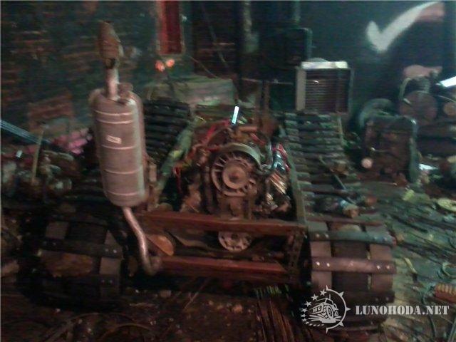

дорогие друзья начал строительство маленького вездехода называться будет белкой[/img]
ramaris
Сообщения: 40
Зарегистрирован: 06 дек 2012, 14:52
Откуда: норильск
Сообщение ramaris »
гусенницы решил делать из толстой пластьковай трубы и транспортёрной ленты двигатель заз-40м к нему коробка через блин-плиту от мотоцикла днепр резиновая муфта жигулёвская коробка маленький карданчик и жигулёвский мост[/quote]

большое спасибо "Stac" . извиняюсь за бардак и качество фоты с телефона. пробовал ездить но видео не знаю также вставлять да

Изображение вид с боку чучуть
ramaris
Сообщения: 40
Откуда: норильск
Сообщение ramaris »
Изображение с переди
ramaris
Сообщения: 40
Откуда: норильск
Сообщение ramaris »
Изображение сейчас примерно вот так выглядит

гуся у меня весит 28 кг. 300 грам
