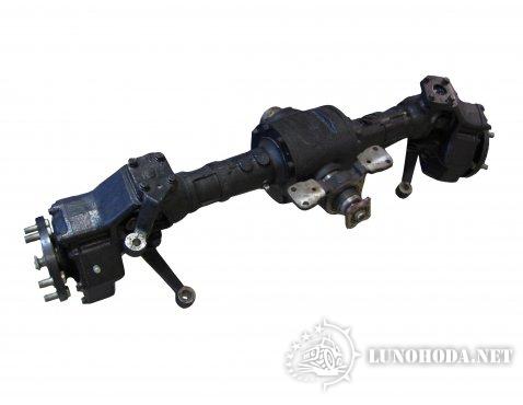

Alexeyka писал(а):Прорабатываю первый проект постройки полноуправляемого пневмохода на двух передних мостах МТЗ-320, ободрышами 1300х533х533, с подвеской на рессорах, двигателем-коробкой ВАЗ 08, повышающим редуктором УАЗ. Хочу в своей теме почитать советы опытных мемберов по выбору оптимального решения технических вопросов, чтобы не флудить в других темах.

Сейчас ищу б/у передние мосты МТЗ-320, чтобы уложиться в бюджет.

Стоимость новых мостов 65 000, а военных УАЗ 70 000.
Вес 150кг против 130кг.
Выбрал МТЗ.

Alexeyka писал(а):Стоимость новых мостов 65 000
Выбрал МТЗ.
подскажи, а где такие можно найти (адреса, пароли), посмотреть и цены (можно в личку)

АСаныч писал(а):подскажи, а где такие можно найти (адреса, пароли), посмотреть и цены (можно в личку)
С уважением.
Отправил ссылку в личку.
