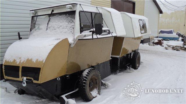

В семействе Беркутов прибавление! Вышел очередной вездеход.
Пока на маленьких колесах. Дорожный просвет 12 см, пять передач назад и одна вперед, интересно ездить получается :lol:

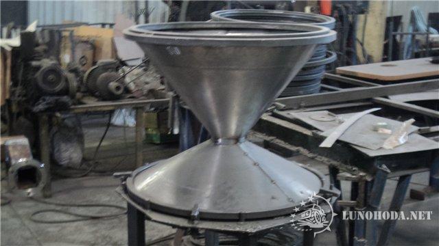

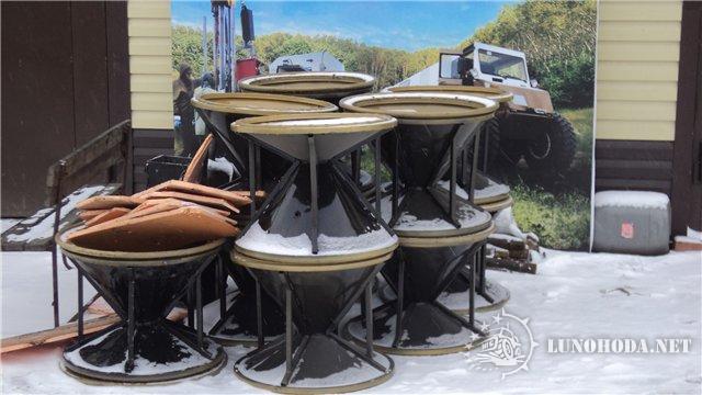

Это первый вездеход который будет одет в диски собственной разработки и конструкции. Обычная конструкция диска не выдерживала вес буровой и инвентаря к ней + боковые нагрузки при поворотах, диск лопался по гайкам.
Кстати диски под бескамерку, раньше внутренние швы мазали герметиками, а сейчас придумали как их можно делать опресовку не одевая резины.
Диск в кондукторе

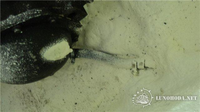

Также для удобства слива и залива масал в агрегаты придумали вот такие пробочки
:roll:
Сливная

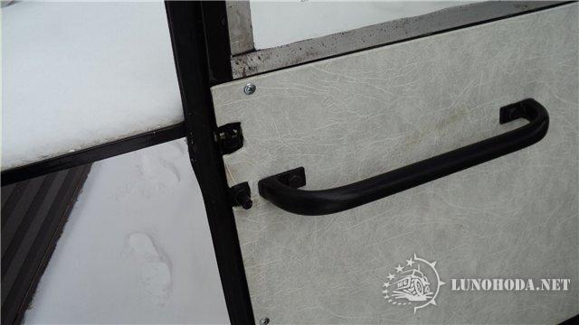

В течении этого года мы не могли найти решения по поводу дверных замков %) пробовали уазовские, дверные, по системе прирягивания, делали как на странниках, но все это мне не нравилось. А наш "хахол" придумал.
Трудится как раз над замком
На кнопачку надовил и дверь открылась

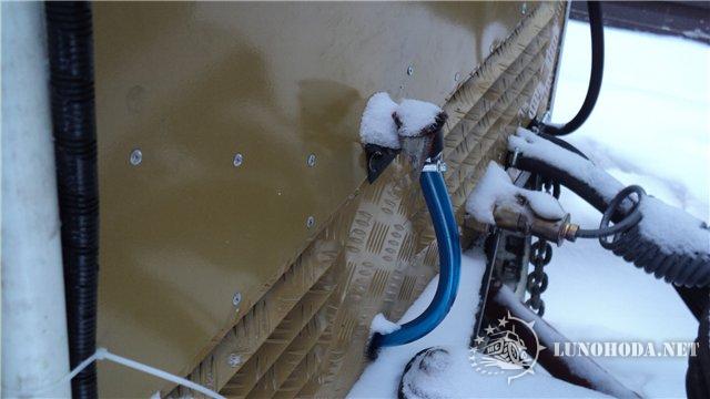

Что касается системы выхлопа, то было испробовано множество вариантов и остановились пока вот на этом
Сейчас все новые разработки и технологические решения внедряются на старые вездеходы, которые приходят на ТО.

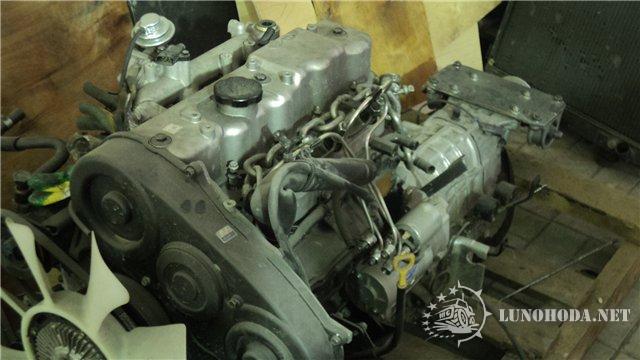

На следующие два вездехода, будут установлены дизельные моторы
Обкатка первого дизиля запланирована на январские праздники!

Berkut8 писал(а):Это первый вездеход который будет одет в диски собственной разработки и конструкции. Обычная конструкция диска не выдерживала вес буровой и инвентаря к ней + боковые нагрузки при поворотах, диск лопался по гайкам.
А можно поподробнее про конструкцию диска...
Каким образом прижимается боковина покрышки к посадочному? [:})

Олег Икон Боковина прижимается к посадочному диска кольцом 4 мм, а кольцо на болтики м8 :roll:
