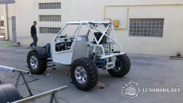

Габариты:
Длина - 3040 мм
Колея - 1660 мм
Клиренс - 410 мм
Габаритная высота около 1700 мм
Снаряженная масса - 1150 кг
Двигатель Сузуки Балено 1,6л инжектор, 16 клапанов, 103 л.с., стоит не между сиденьями, а спереди, но сильно задвинут за переднюю ось, практически в салоне. Это кстати основной недостаток машины с точки зрения комфорта.
Так, как кузов водоизмещающий, двигатель плохо обдувается, а проходящий через трансмиссионный туннель воздух от мотора нагревает салон, летом экипажу бывает трудно на длинных перегонах.

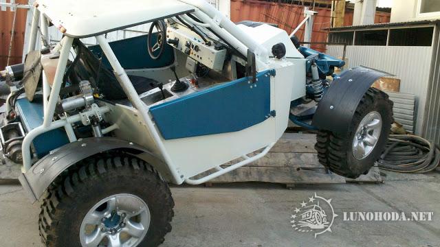

Здесь видно как устроен кузов:
КПП - Сузуки Самурай, РК тоже, и, так же как и на вездеходе, с тюнингом по передаточным числам, используем комплекты шестерен фирмы Trail Gear.
Центральный редуктор тоже от Самурая, чулки обрезаны, внутри самодельные полуоси, к их фланцам крепятся приводы и тормозные диски.
Машина без экипажа плавает, погружаясь чуть выше нижнего края двери (при фотографировании на водных КП видно бортовой номер, это важно).

Монгол писал(а):Здесь видно как устроен кузов...
Впечатляет!!! :roll:
Какая труба использовалась для основных дуг каркаса безопасности?
Рама разборная?
Монгол
Сообщения: 117
Зарегистрирован: 24 ноя 2009, 19:34
Откуда: Одесса
Сообщение Монгол »
Для каркаса брали трубу 45 мм, со стенкой 2,5 мм, так требует техрегламент. Марка стали Ст20, я не люблю сплав 30ХГСА в каркасах за дефицитность и ограниченную свариваемость, считаю лучше абсолютно надёжный шов на менее прочной трубе, чем каркас из легированной трубы, но с непредсказуемым поведением в районе сварки.
Рама разборная, если считать вместе с кузовом, машина разбирается на четыре части: собственно сам алюминиевый кузов, вкладка в кузов из стальной профильной трубы, передний подрамник подвески и задний подрамник с дугой безопасности.
