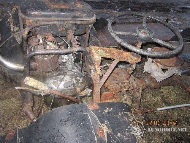

Добрый день,очень хороший сайт!Вот купил пневматик,давно собирался делать,но то армия,учеба,семья,теперь все окей работа сутки через трое.времени есть начал обдирать шишигины покрыхи,этот аппарат продам,хочу строить сам,купил раздатку нивы,пригатовил для обдирки ои 25,есть два нивкиных моста,выдержат ли такие колеья?

Коробка от днепра не выдержит. Было у меня так на трёхколёске (ИЖ+КПП днепр), 3 раза менял первичный вал в КПП. 2 раза при езде в кочкарнике, а 1 раз в снегу, в соотношении КПП ИЖ 1+КПП днепр 1,2 скоростя.Мииккула писал(а):Может передела этот поставить вместо промвала коробку от днепра,появиться задняя и переделать на заднии привод,выдержит ли коробка?жиги не влезет в базу.
