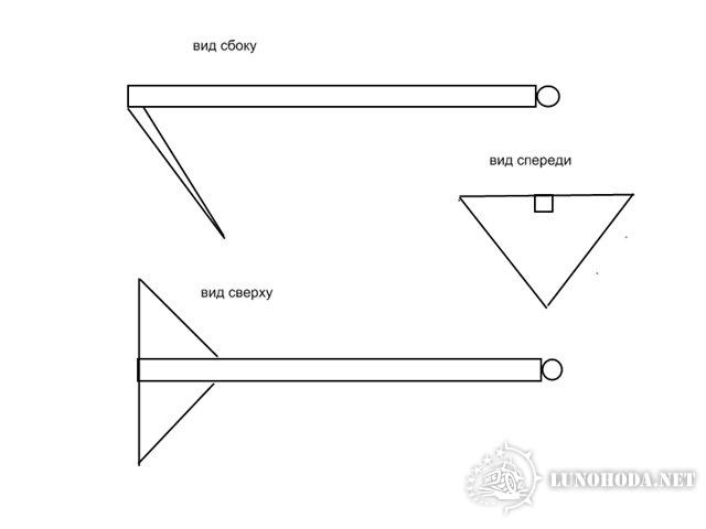

хлопцы кто подскажет.надо какое нибудь приспособление для вытаскивания караката с болота жаком или лебедкой.но лом вытаскивается даже рукой. и деревьев нет по близости. как быть.говорят на форуме каком-то кто то выкидывал чертеж приспособления .у кого что есть помогите . с уважением олег [:})

Не помню где но видел нечто похожее на это, размеры х.з. какие, но немаленикие точно [:})

Это типа такой самоврезающийся якорь для лебедки

в болоте якорь не держит, приходится впереди бревно закапывать плашмя, поперек движения и за него трос цеплять

tixoxod-4x4 писал(а):в болоте якорь не держит, приходится впереди бревно закапывать плашмя, поперек движения и за него трос цеплять
Все зависит от площади якоря, бревно по сути тоже якорь...
