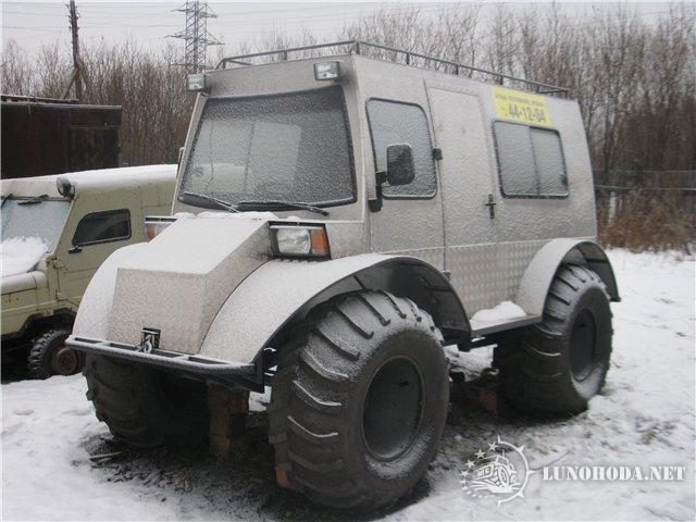

Вот такой вездеход недавно сделал под заказ.

какой вкусняшка... :roll: :roll: :roll:
а подробности можно?
бросилась в глаза недосягаемость багажника на крыше...
лестница просится на заднюю стенку...

Мосты сузуки самурай,двиг китаец ока,раздатка шнива,карданы уаз,колеса конечно просяться трекол но хорзяин барин.

Рома Вашуков писал(а):Мосты сузуки самурай,двиг китаец ока,раздатка шнива,карданы уаз,колеса конечно просяться трекол но хорзяин барин.
Хозяин не барин, хозяин я
Денег на все не хватает
Поэтому пока ободрыши, а там видно будет
езжу на УАЗ 007 и Субару простоФорестер, вездеход аналог Ветра, ну и еще что то будет....

Ну ты, Роман гигант. Такое дело провернул. Квалификация явно растет. Молодец, одним словом.
Будет ли ставиться на учет. Судя по светотехнике, скорее всего нет.

20sergei писал(а):почем цена
Интереснее знать вес и мощность.

А хозяин-барин, не мог бы по больше фото выложить??? Или, это тайна????? :shock:

Сделано добротно. :roll:
А есть фот в процессе строительства :wink: [:})

Интересно: компановка тоже среднемоторная? И какой вес получился? [:})

Tit писал(а): Будет ли ставиться на учет. Судя по светотехнике, скорее всего нет.
а что светотехнике не так?

Белый Дом писал(а):А хозяин-барин, не мог бы по больше фото выложить??? Или, это тайна????? :shock:
не тайна
все очень похоже на Ветер.
фото будут, честное слово....
