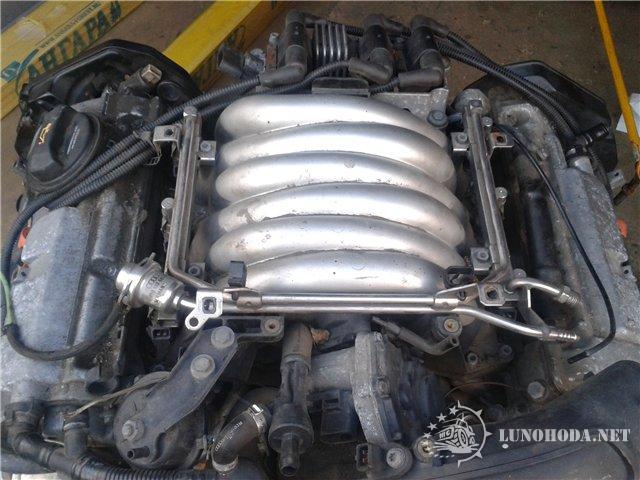

Вот достался мне такой мотор, если не в тему мож удалите потом. Нет у него блока управления (мозгов,ЭБУ), стартера,ДМРВ и проводки, и маховик под АКПП. Я конечно инет шерстил,но мож посоветует кто знающий как бы его подешевле укомплектовать,чтоб понять стоит ли им заниматься. Коленвал вращается, компрессия чувствуется.

ДМРВ можно обойти просто. У меня с него провод был закинут на стартер, машина так ходила года два Мотор КF 130лс

А вот подключение мозгов...Достаточно ли подключить к ним все датчики с мотора,питание, а наличие подключения приборки или других систем автомобиля не связанных напрямую с двигателем нужно?

Если по сабжу - завести его поможет блок ЭБУ от 2108 (две шт. или от нашего трёхцилиндрового Киатймотора, тоже 2 шт.) [:})

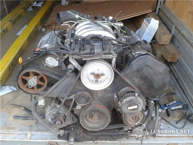

Так комплектация под АКПП, туда гидротрансформатор крепится, тоже вот проблема, нужно ещё обычный маховик искать.

На моторе есть модуль катушек зажигания с блоком управления, там + - и три сигнальных провода, как бы узнать это на каждую катушку управление раздельное и можно ли по ним управлять сигналами с датчиков холла?

управлять с датчика холла без комутатора не выйдет....
zapravshik писал(а): в Соболь или Газель вставить
соболь или газель для работы или так поразвлекатся?
я вот думаю что весь этот огород с датчиками от того-то карбюратором от сегото надежностью и мощностью как и экономичностью блистать не будет, по сему думаю что это тупик... судя по всему тебе мотор достался за "так"...
установка на него карбюратора отнимет 20-30% мощи.... ИМХО
