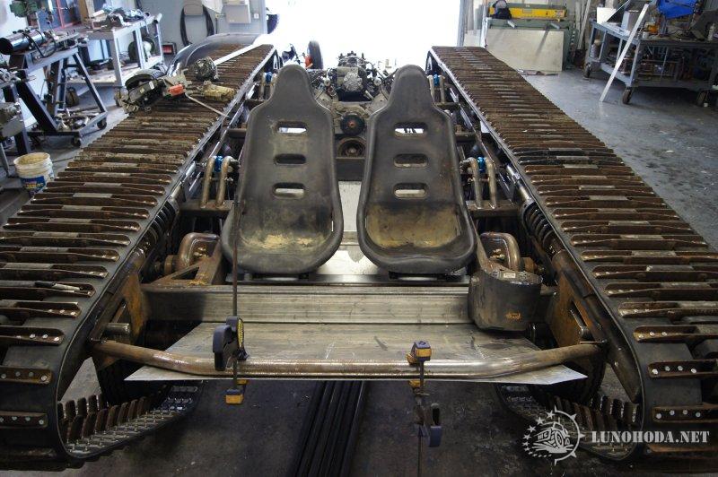

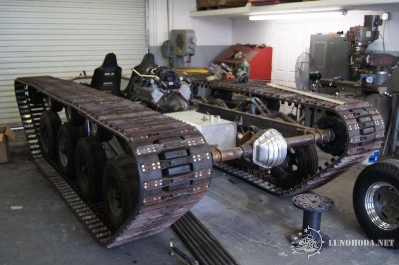

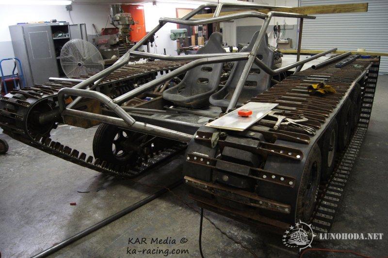

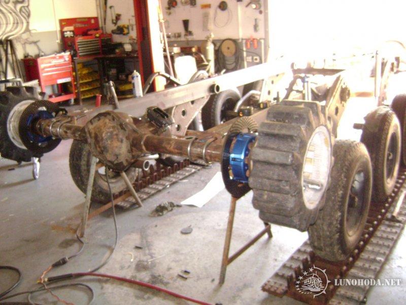

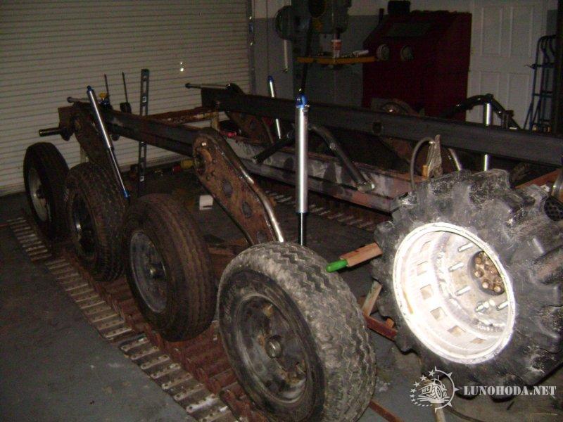

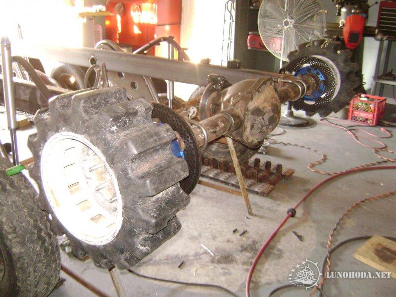

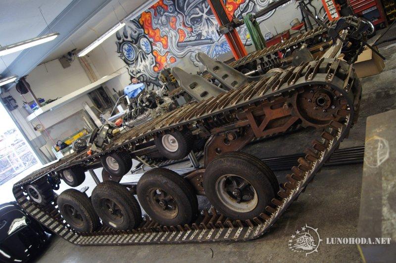

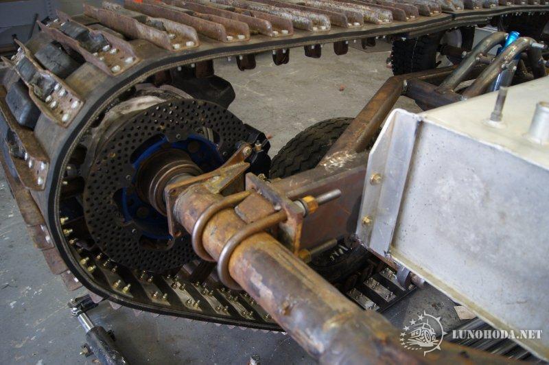

Попробую предположить неудачные моменты конструкции шоу кара, т.к. в переводе создатели обещали что машина будет прыгать или что-то перелетать, для этого ими был установлен мощный мотор, вообщем эффектно вставать на дыбы всё такое..

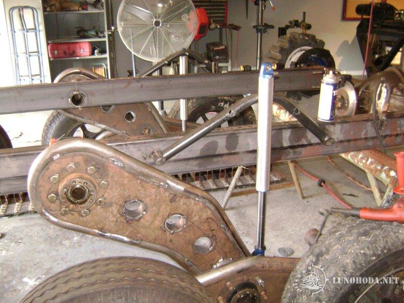

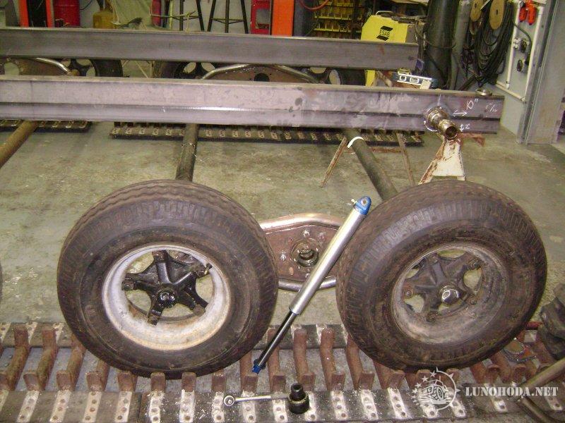

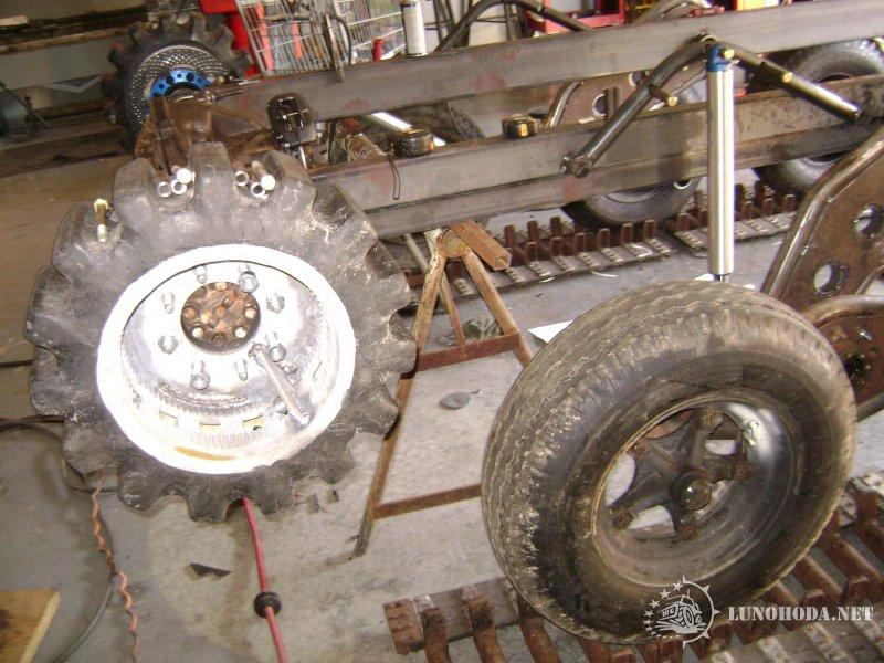

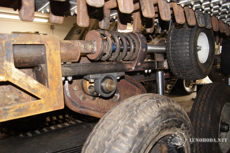

1. Не вызывает доверия подвеска катков и качалки, машина сильно кренилась при торможении и разгоне, при такой конструкции это не лечится..
2. Катки - авто колёса, для такой мощности явно неудачное решение, расходный материал..

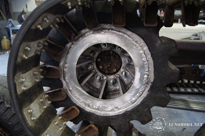

3. Клыки, форма явно не обеспечит надёжное удержание колеса в колее гусеницы, плюс думаю что они сильно натирают колёса (покрышки), вследствии чего пункт 2., мне вообще показалось что траки взяты от како-то серйноного снего-вездехода, который преднозначен неспешно ездить в снегах Норвегии))
4. Транспортёрная лента узкая для такой мощности, её будет быстро вытягивать или вообще рвать..
5. Звёздочка, идеальный вариант для небыстрого вездехода, но опять же для супер мощного это зло, при бешенном взрыве мощности мотора звезда либо будет проскакивать (тр. лента тянется) либо у неё (звезды) будет вырывать куски (зубья)..

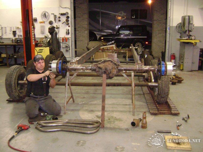

6. Мост-дифференциал, вот уж загадочное поведение при такой мощности, возможно дифф срывается в одну сторону и машина не едет прямо с нужным ускорением, а может дифф разрушается уже после каждого супер ускорения..
7. Габариты, а может просчитались в длинне машины, и она просто ускоряется но не могёт эффектно задрать нос, вообщем нежно было сначала доделать а потом хвастаться..
у кого есть ещё мысли по этому поводу??

Интересная машинка , но такое ощущение что у пиндосов негласные соревнования - кто сильнее произведёт первое впечатление на окружающих , для них похоже , после всех их трудов , важнее что-бы воздух сотрясло всеобщее ВАУ , до того как оно поедет . Очередной шоу-кар , некоторые и у нас о таких бредят , слово вездеход здесь не подходит , по подвеске - Иван прав на все сто - в топку :))) , звёздочка мне понравилась - хочу такую :) ., траки какие-то разные на разных фотках - наверное сборка-солянка , видать тоже бюджет хромает :))) (по ихним меркам ) . [:})
Сообщения: 18702
oleg 54 писал(а):звёздочка мне понравилась - хочу такую
Можно нарезать из колеса кары если найти нужный размер. :wink:

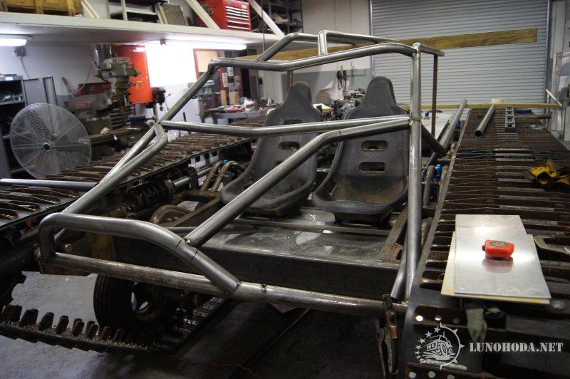

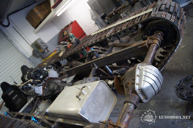

Чего то не могу разглядеть, как связаны между собой правый и левый лонжероны рамы, ну кроме стремяночного соединения, крепящего мост

новичок писал(а):Можно нарезать из колеса кары если найти нужный размер
Да , об этом и думаю , уже привёз одну пару , всё кручу в воображении , один минус пока вижу - это вес , как гири , ох и тяжеленные .

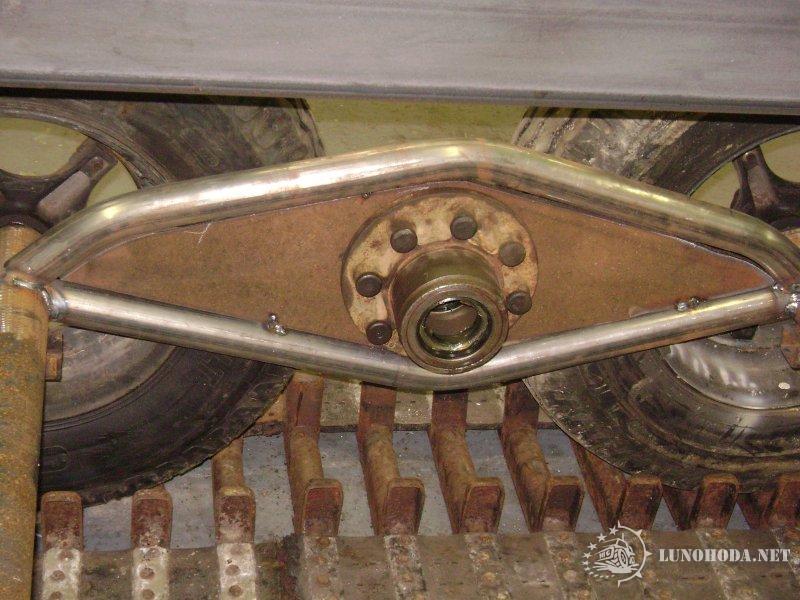

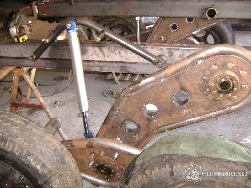

видно что возможности у людей есть. но немного не в то русло направлены.
понравилась идея изготовления рычагов при помощи гнутой трубы и листового металла, должно быть легкая и прочная конструкция.

Ещё заинтересовала приблуда после каробки , толи РК-автомат какая-то .

shap писал(а):Чего то не могу разглядеть, как связаны между собой правый и левый лонжероны рамы, ну кроме стремяночного соединения, крепящего мост
наверно фоты ещё не достроенной машины, тоесть рама ещё не доделана..
вовочка писал(а):листового металла, должно быть легкая и прочная конструкция.
а мне показалось что это слабое звено..
oleg 54 писал(а):Ещё заинтересовала приблуда после каробки , толи РК-автомат какая-то .
может вторая Акпп, либо некая деталь типа автоматической понижайки из грузовика..

Эта конструкция куда белее продуманная чем пресловутый рип, а клевки при высоком ЦТ будут по любому.

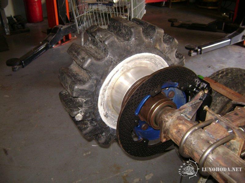

А что хотели услышать, что рип выдающееся творение? Фигня все это, не более чем шоустоппер, гусянки на нем тросовые, эту систему забраковали еще в первую мировую, система удержания гусянок там аут полный, помнится она забилась на мелком щебне да и работает сталь по стали, в отсутствии смазки и в присутствии всяких загрязнений решение более чем спорное. Тормоза в качестве фрикционов; решение более чем хорошее, для самодельщиков и производителей кит наборов но не для конторы которая позиционирует себя как разработчик серьезной военной техники, а внешний подвод гидравлики это вообще до первого куста.
Тут все выглядит куда более продуманно.
