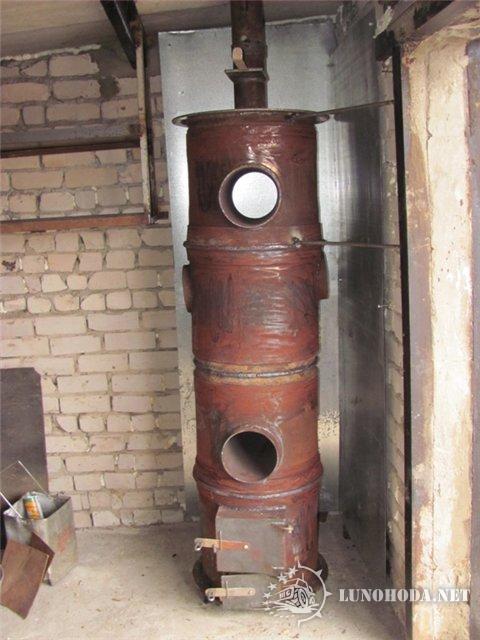

Недельку помучался и сотворил печку в гараж... в дальнейшем будем её называть - печка из Нововятска )
Вообщем от разборки под обдирку кразовских колёс остаются диски...сдавать жалко а в дело куда пустить?? вот и решил что печка из них будет!
Долго думал какая конструкция лучше и остановился вот на такой -
p.s. трубы из распиленного газового балона
Греет очень даже отлично за счёт большой площади теплоотдачи... приблизительный вес металла около 200кг, ставили лебёдкой! С одного поттопка становиться тепло в гараже, с двух - раздеваешься до рубахи...

Практически старая-добрая мегабуржуйка :roll:

если я праильно понял...
- низ понятно топка ,а верхние три диска просто пустышки проткнутые пропановыми балонами ?
- или я чо упустил ?

Балоны не пропановые, а один разрезанный на пополам из под аммиака. Можно углекислотный, кислородный и т.п.

Судя по квадратному ведру, авиатор? Трубы врезаны правильно-с наклоном!
