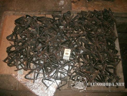

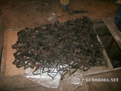

клыки готовы :beer:
Наверно самый муторный процесс закончен.
завтра просверлю шабол и буду собирать гуски...

Mosrentgen
смотрю на фото и вспоминаю это с содроганием %) :shock: . после полной сборки гуси ты полностью поймешь трудоемкость ее изготовления . осталось немного 8P .

Ай молодца!! А сколько материала полосы уходит на один клык?
Mosrentgen
Сообщения: 317
Зарегистрирован: 02 окт 2012, 10:07
Сообщение Mosrentgen »
дима533 писал(а):Ай молодца!! А сколько материала полосы уходит на один клык?
30см.спасибо.... :beer:
