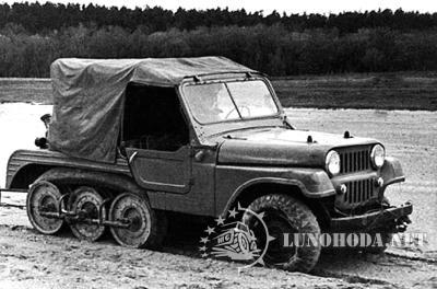

НАМИ С-3/С-3М
(1962 – 1965 гг.)
На полугусеничных прототипах НАМИ использовались замкнутые армированные резиновые ленты с многочисленными пневматическими камерами с небольшим внутренним давлением (0,2 – 0,6 кгс/см2), установленные на обрезиненных ведущих и опорных катках.
вместо его задних колес был смонтирован многокамерный движитель с двумя сварными балансирными тележками и тремя двойными катками с ребордами и ведущими звездочками
