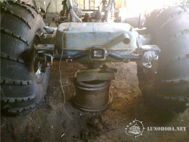

Павел, хорошо бы сначала описать проект: для каких условий, на каких агрегатах, с кузовом или без, каков закладываемый вес и т.д. Так народ мог бы давать советы, если они конечно нужны

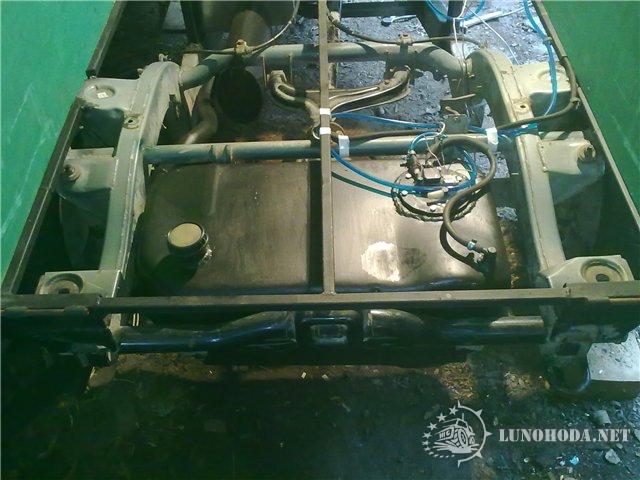

А колесо в сборе не завешивал? Ободрыши Кразовские? Рама на вид не тяжелая, но кузов лепить, думаю на такой сложнее, чем на самодельной с профиля. Как думаешь, есть выгода в плане вес, сложность изготовления? Фото рамы бы с боку? Бак тяжеленный однако... Может небольшой расходный бак+ запас горючки в пластиковых канистрах?

Олег Икон
Привет,Олег.
Условия экспулатации старые лесовозные зимники с колеями и заболоченными участками. Настоящих болот нет. Плавать не принипиально.
Задача относительно комфортное передвижение и проживание в нем же. Без привязки к избам.
Основные агрегаты: ходовка Эскудика, силовой Сузуки Альта двиг 3х цилиндровий инжектор 54лс, 3х ст.АКПП.
Проект готов на 95%. Сейчас неспешно выкладываю фотки

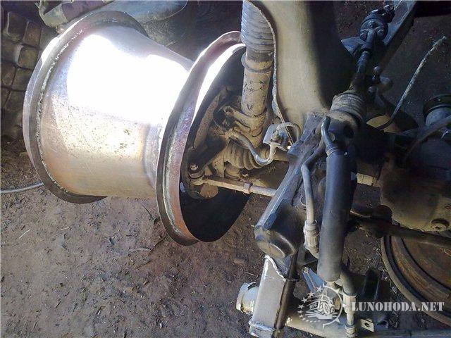

Ободрыши кразовские. Вес в сборе 54кг.
На готовой раме, мне кажеся делать проще и надежней. На счет выгоды в плане веса не знаю. Нормальной фото рамы с боку не нашел. Размер профиля в средней части 110*50мм.
Опыт с кучей канистр уже имел. Этот бак вроде не более 20кг. Запаса 55л на поедзку с запасом.

Олег, в плавании необходимости не разу не возникало. Как правило где глубоко там крутые берега. Не спуститься не поднятся. Переезды прорублены через перекаты.
Привязка к избам в моем случае минус мне важна мобильность. Где хочу там встаю.
На старом каракате пробивал однажды родной оковский бак. Отремонтировать в лесу не удалось. Пришлось выбираться на канистре. Вряд ли москвичевсий прочнее. Здесь насос высокого давления. Его сложно будет имплантировать в канистру.

ну я тебе сразу с ходу рассказываю про слабое место твоего вездехода - это силуминовый передний мост и хилые шрусы которые и 29 колеса не держат. Мост походу треснет первым.
Эскудик витара вообще по мне так для трофей не подходят. Куда лучше самурай- втыкай кит 6,5к 1 в РК, уазовские мосты - и вперед. Посмотри на аватарку.

Спасибо за предупреждение. При покупке ходовки меня предупреждали, что на трофи колют ПМ. Меня гонки вообще не интересуют. Задачи и условия несколько другие. Экспулатация переломки на мостах ВАЗ классики с аналогичными колесами показала не плохую терпимость мостов. Не думаю, что эти слабже. Экспулатация покажет.

Kardan на каких трофях ? знаю случаи когда кололи на стандартных колесах по снежку просто. Почитайте что в тырнете написано. Это таже засада каки с нивкиным силуминовым рпм. менять нужно на железо, че.
А шрусы ? Видел лопнул как привод на машине с 29" колесами, а у вас вооогон какие колеса! Не, не вариант. переделывайте.
Или вы думаете что на трофях только нагрузки и выходит из строя техника ? я вас уверяю, что там зато нет ободрышей такого размера как у вас. Даже у меня колеса меньше были, и то, я бы не рискнул их ставить на родные сузучьи мосты. 33*14," они держали, даже с блокировкой, но это самураевские широкие. Витара же... ну вообщем не вариант витара.
