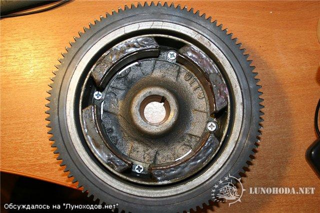

Рядом стоял родной двигатель от Бурана, РМЗ-640, а на нём довольно мощный генератор. Сняв маховик с двигателя, я увидел, что магнитный ротор крепится к основанию четырьмя болтиками М6.
Ротор был откручен, измерян. Вполне можно поставить на маховик китайца.
Вот что у меня вышло.
Маховик расточил в токарном станке. Для магнитного ротора была сделана центрирующая заточка. Ротор прикрутил на 4 болтика М6.
Затем маховик в сборе отбалансировал на ножах.
Ставить буду на выходных. На форуме часто применяют китайцев, может кому то пригодится мой опыт :oops:

Это заточка, которая точится в маховике, на которую садится ротор от Бурана. На первой фотографии хорошо видно, ротор сидит на внутреннем диаметре, а снаружи свободен.
